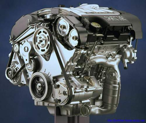

Der 2,5 V6 Duratec. Man sieht hier auch gut die Ölwanne mit der Vertiefung die das Öl auch in Kurven hält.
2-5l-duratec-engine
@minesweaper schrieb am 6. März 2020 um 13:30:02 Uhr:
besten dank Dir.
Die aussage kahm mir auch wirklich ein bisschen komisch vor dass das 5W-30 Öl besonders in rechtskurven versacken soll.
Danke nochmal fürs Bild sieht schon wirklich Klasse aus dieser mächtige V6 aus einer Zeit in der noch keiner auf die Idee kahm seinen Rasmäher zu schlachten um den Motor anschließend ins Auto zu bauen

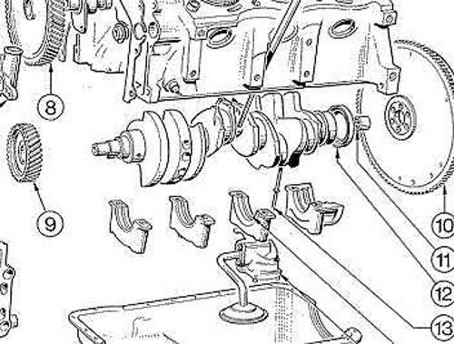

Ist der Wechsel der Pleuellager also auch auf der Bühne bei eingebautem Motor möglich? Demnach muss ja das Unterteil des Kurbelwellengehäuses komplett ab um die Messtreifen auf der Kurbelwelle plazieren zu können.
Möchte das bei meinem demnächst auch machen. Wenn ich das hier so lese muss es ja tatsächlich möglich sein. @minesweaper Bist du bei der Arbeit unter der Bühne dabei gewesen und kannst ein paar Tipps geben?
Es genügt die Ölwanne abzubauen, dann liegt alles offen vor Dir.
Bei meinem wurden nur die Pleuellager getauscht, die Kurbelwellenlager waren OK, aber auch an die kommst leicht ran, auch um die Messtreifen einzusetzen.
Kurbelwelle
Also bist du dir sicher dass im eingebauten Zustand auch die Kurbelwellenlager zu wechseln sind?
Eine Grantie kann ich dir nicht geben. Die Kurbelwelle muss ja raus, dazu muss man die vorderen und hinteren Lager auch lösen, Schwungscheibe hängt da noch dran und am anderen Ende der Kettenantrieb für die Nockenwelle. Ist also nicht so leicht zu bewerkstelligen. Das Getriebe muss weg wegen der Schwungscheibe usw.
Aber es gehen zu 90% immer nur die Pleuellager kaputt, die Kurbelwellenlager sind unkritisch.
