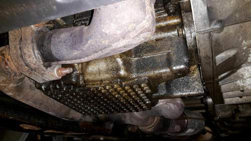

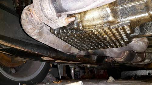

20170817-123010
20170817-123024
Ist ja auch nicht verboten! Aber da kann ich dir leider auch nicht weiter helfen.

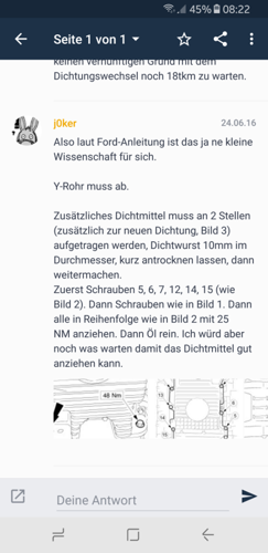

Hoffe das hilft weiter zwecks Ölwanne runter.
@ikke1983 schrieb am 18. August 2017 um 08:23:32 Uhr:
Das ist für Ölwanne wieder drauf. Zeigt aber dass man wohl an alle Schrauben rankommt. Das Y-Rohr ist wohl ein Teil der Auspuffanlage.
