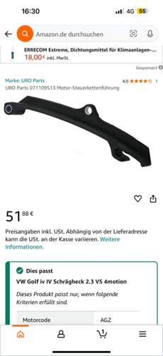

Danke für die wichtige Info ! Dann lasse ich es vorerst mit den Spannern. Macht es Sinn nur die im Bild befindliche Gleitschiene + Spanner zu tauschen? Beim Allrad alles rausnehmen vorne Grenzt an Wahnsinn
Macht wohl nur Sinn wenn die Schiene gebrochen ist oder eben Verschleiß zu sehen ist.
Und in Kombination..? Die eine Schiene neu und den spanner neu ? Wenn man den unteren spanner prüfen will kann man die Kette auch direkt machen

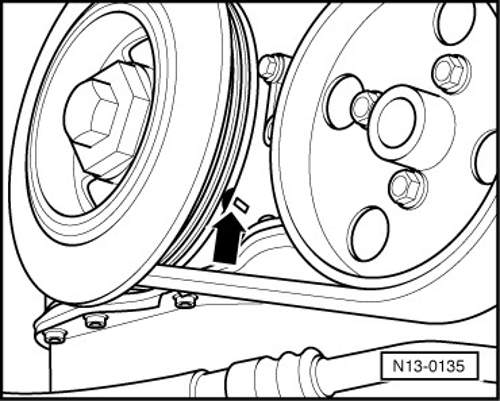

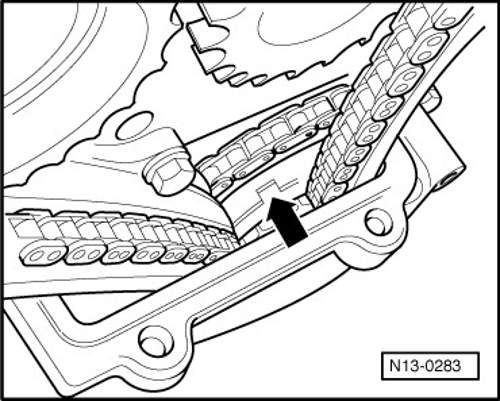

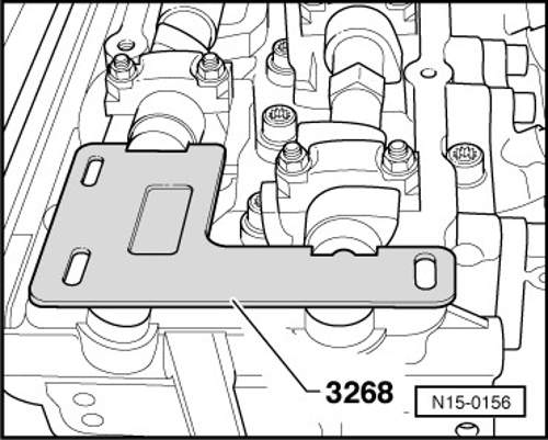

die untere kette ist eher verschleiß arm weil die mechanisch(federdruck) nachstellt wird aber irgendwann sind auch hier die gleitschienen abgenutzt.der schwachpunkt ist die obere kette.ichwürde wenn es meiner wäre die schiene(wenn defekt)und spanner machen.wenn du es machen solltest habe ich ein paar bilder von den steuerzeiten angehangen und du brauchst das nockenwellenlineal 3268 gibt es in der bucht und ist aus plastik aber funktioniert und nicht wundern es ist auch fürn vr6.zu bild3 habe ich noch einen text angehangen
Bei korrekter OT-Stellung Zyl. 1 ist an den Kettenrädern der Zwischenwelle eine Nut -Pfeil- zu erkennen.
Hinweis
Dieser Zustand wird nur in jeder 2. OT-Stellung erreicht.
Ist die Nut nicht zu sehen:
– Kurbelwelle einmal in Motordrehrichtung weiter drehen.
N13
N15
N13
Danke! Ich denke ich probiere es dann mit 1. Ventildeckel ab 2. Schiene oben tauschen 3. spanner oben tauschen.
Besteht hier die Gefahr des von dir genannten überspringen nicht? D.h. Die Gefahr besteht nur bei neuem spanner auf alter Schiene ? Oder wie siehst du das.
Würde am liebsten die kette(n) komplett tauschen, da fehlt mir aber leider die manpower und das geld es machen zu lassen rentiert sich nicht mehr wirtschaftlich.

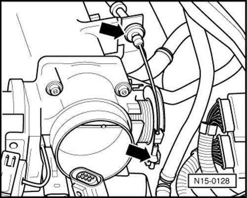

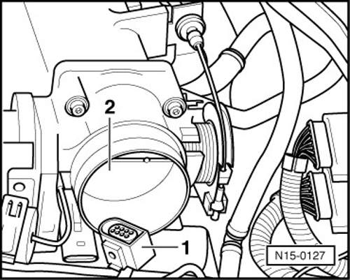

Wenn du Zugriff auf die Anleitungen hast, sende mir doch bitte den Ausschnitt für die Demontage des Ventildeckels. Ansonsten habe ich noch ein Reparaturbuch hier liegen, da steht es vielleicht auch drin
hallo

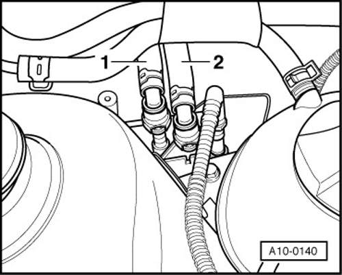

es besteht nur gefahr beim drehen a des motors ohne kettenspanners.ich habe zugriff auf demontage des saugrohrs aber da must du den klimakompressor ausbauen ,kühlwasser ablassen,spritleitunen abbauen was alles nicht nötig isthabe es trotzdem aufgeführt.das letzte bild ist eine montageübersicht

– Ziehen Sie den Stecker -1- von der Drosselklappensteuereinheit -J338--2- ab.
– Schrauben Sie die Masseverbindung an der Drosselklappensteuereinheit -J338- ab.

N15-0127
– Hängen Sie den Gaszug aus dem Widerlager und der Drosselklappensteuereinheit -J338- aus -Pfeile- (Steckraste nicht entfernen).
N15-0128

ACHTUNG!
Kraftstoffsystem steht unter Druck! Tragen Sie Schutzbrille und Schutzhandschuhe um Verletzungen und Hautkontakt zu vermeiden. Vor dem Lösen von Schlauchverbindungen Putzlappen um die Verbindungsstelle legen. Dann durch vorsichtiges Abziehen des Schlauches Druck abbauen.
N15-0153
– Ziehen Sie den Vorlaufschlauch -1- (mit weißer Markierung) und Rücklaufschlauch -2- (mit blauer Markierung) ab und fangen den ausfließenden Kraftstoff mit einem Putzlappen auf.

„Nockenwellen Lineal“
