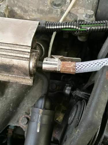

Moin liebe Elche!
Ich habe heute die Anlage am V40 im Motorraum gereinigt und bei mir sieht es ganz anders aus, als auf der Zeichnung von Sven. Ich habe Bilder hoch geladet!
Die gekennzeichneten Stecker grün gereinigt -Kontaktspray und alles wieder zusammen gebaut.
Von den Stecker blau gekennzeichnet- der kommt mir komisch vor, habe ich die Finger gelassen. Ich denke das ist kein Steckerverbindung. Was ist das?
Den Stecker rot gekennzeichnet, den bekomme ich nicht aus einander, weil kein Platz!
Mein V 40 springt wieder an und fährt super. Auch nach langen Fahren, 30 Min. parken, springt wieder an ohne Probleme.
Viele Grüße von Torsten

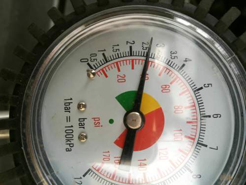

Moin liebe Freunde und Elche!
Ich habe den Benzindruck geprüft und er liegt bei 2,6 bar Druck!
Und nun was passiert jetzt?
Gruß Torsten
Schon mal den Benzinfilter gewechselt ? Vielleicht ist der zu.
Moin, 2,6 bar ist ok , war der Motor kalt oder warm ? weil du ja meist Probleme hast wenn der Motor warm ist .
MfG
Mit dem Benzindruck kann es nichts zu tun haben weil der Fehler tritt ja fast nur beim Warm Start auf. Würde der Benzindruck nicht stimmen gäbe es Probleme während der fahrt wie z.b. Ruckeln.
Es muss ein Fehler in der Zündung sein .
Moin ,
als ich den Druck vom Benzin gemessen habe, war der Motor noch warm! Es gab auch ganz böse Schwierigkeiten beim Starten.
Wenn der Fehler in der Zündung steckt, dann könnten die neuen Zündkerzen dran schuld sein.
Weil vor den Einbau, war die Zündung in Ordnung. Da gab es nie solche massiven Probleme. Es gab mal was, da war ein Stecker nicht richtig fest.
Letztes Jahr lief die Zündung auch, da war es noch viel heißer und feuchter.
Ich denke die neuen Zündkerzen mit einer Elektrode, dürfen nicht rein geschraubt werden. Sondern Zündkerzen mit 3 oder 4 Elektroden. So wie es war!
Oder was meint ihr?
Auch der Map Sensor, da hat @Bernd-V40 fest gestellt, den Sensor hat mein Elch nicht. Das wird alles über den Luftmassenmesser geregelt.
Gruß Torsten
