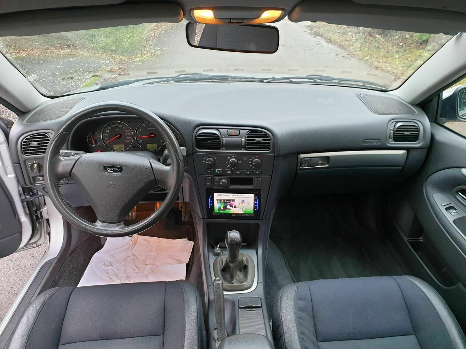

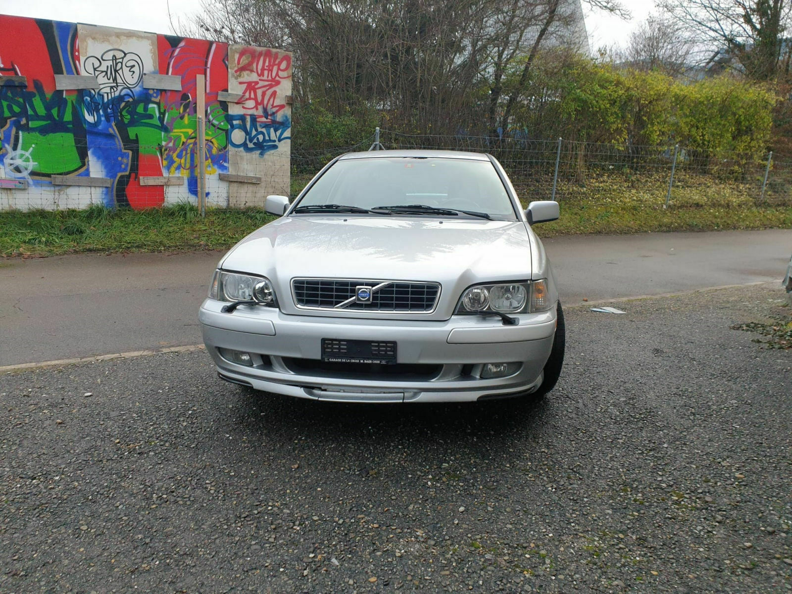

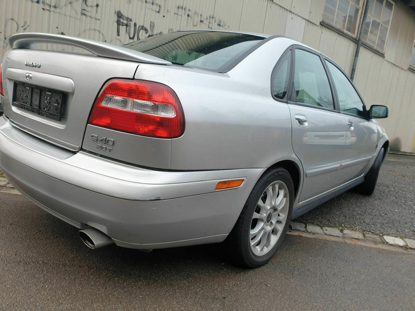

Hallo Zusammen
Ich bin auf der suche nach meinem ersten Fahrzeug habe die Führerprüfung dies Woche bestanden und möchte mich sobald wie möglich auf meine eigenen 4 Räder setzen. Ich habe diesen Volvo S40 2.0T gefunden Bilder sind im Anhang hier noch ein paar daten zum Auto:
Baujahr: 2003
Kilometer: 155'000
PS: 163
Treibstoff: Benzin
Schaltgetriebe: Manuell
Auto ist frisch ab Mfk/Tüv, Bremsen und Auspuff wurde neu gemacht.
Auf was sollte ich noch bei diesem Auto achten und welche Reparaturen kann man in nächster Zukunft erwarten.
Ich danke euch schon jetzt für eure Hilfe

Moin,
was auf Anhieb auffällt , ist, das die Stoßstange hinten schief sitzt , Unfall ?

optisch steht er nach den Bildern ja vernünftig da bis auf die, schon erwähnte, Stoßstange hinten

Hinten scheint er ja mal einen kleinen Rempler gehabt zu haben... ich würde mich drunter legen und genau schauen, dass keine Längs- und Quer-Träger beschädigt sind. Der Querträger, direkt hinter der Heckschürze, fängt auch gerne mal an zu gammeln.

Hallo.Zu der Stoßstange,mein S40 ist auch Ez.2003,hab den gleichen Spalt.Der ist auch Unfallfrei.Mein ehemalige Nachbar hatte V40,gleiche BJ,gleiche Spalt:) Zu S40,fahre den gleiche seit 12 Jahren,auch Turbo.Super Auto!!!

so eine schief sitzende Stoßstange ist nicht normal , es ist nicht nur der Spalt ......
so sieht ne korrekte Stoßstange aus

Ich lege mal zwei Bilder meines V40 bei. Eins von 2007 und eins von 2020. Meiner hatte definitiv in den 13 Jahren nie Feindkontakt an der hinreren Stossstange. Vielleicht hilft's beim Beurteilen des S40.
