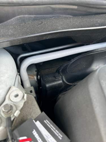

Moin Leute hat jemand schon das Problem gehabt, das die Leitung für das Klima plötzlich einfriert. Gebläse funktionierte für einige Zeit auch nicht mehr.
