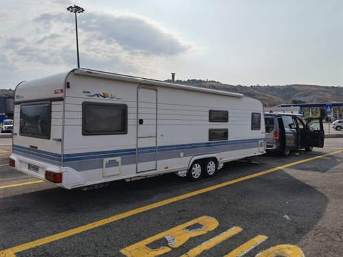

@Buddha2 schrieb am 8. Oktober 2019 um 20:15:51 Uhr:
Kannst du bedenkenlos machen. Ziehen selbst seit 2 Jahren einen 2,5to Wowa. Ich habe keinen Vergleich zum Viano V6, aber ich kann mich über die Souveränität des 250er Vor-Mopf mit 4matic nicht beschweren.
Bei ausreichend realem Leergewicht kannst du Tempo 100 fahren (meiner wiegt leer 2680kg) und auch für Zwischenspurts auf kurzzeitige 115/120 km/h sind ausreichend Reserven vorhanden. 🙂
Den Verbrauch je nach Höhenprofil und Geschwindigkeit 11,5 bis 13,0 ltr. finde ich ok. Geht bestimmt auch weniger. 😉
Im Zugfahrzeug befördere ich so Sachen wie Vorzelt, Fahrradbuggy, Kinderwagen, Roller, Schlauchboot, etc. Zusätzlich haben wir meist den originalen Heckklappenfahrradträger montiert.
Ein paar Fotos im Anhang.
