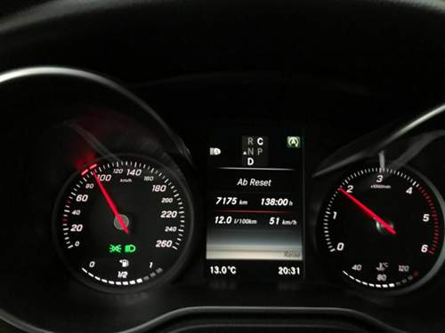

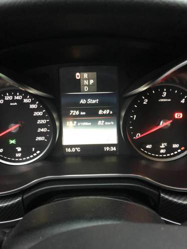

Mein Gespanann besteht aus v300d (EZ 2/2020) 4Matic, hinten dran hängt ein Tabbert DaVinci 550DN mit ZGG 2 Tonnen. Ich war bislang zwei mal im Urlaub damit (Pfingsten und Sommerferien), nach ca. 2000 km im Anhängerbetrieb lässt sich sagen: Irgendwas zwischen 12 und 14 Liter Verbrauch muss man rechnen. Dabei macht es sich EXTREM bemerkbar, ob man Tempomat 105 oder 95 fährt (der Unterschied ist gut ein Liter), oder ob man gar im Windschatten hinter einem LKW stur seine 85-90 km/h fährt (Dann kann man sogar ca 11,5 Liter schaffen.
Das Foto von meiner Fahrt mit 12,2 Liter zeigt eine durchschnittliche Fahrt (von der Toskana nach München) an, bei der ich weder besonders geheizt bin, noch besonders zaghaft mit dem Gas war. Vom Fahrprofil war alles, was es gibt dabei (Alpenüberquerung am Brenner, Passstraße in den Apulischen Alpen...), ich denke, das sollte für mein Fahrzeug auch der langfristige Schnitt im Hängerbetrieb sein.
