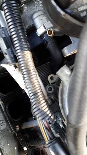

Mein V10 hat vor einigen Tagen angefangen an der Leitung zwischen dem Kraftstofffiltergehäuse und dem Kraftstofftemperatursensor G81 Diesel in größeren Mengen zu verlieren. Weil leider kein Platz zwischen der Ansaugbrücke und dem Filtergehäuse ist, habe ich die Brücke abgebaut und die Leitung getauscht.

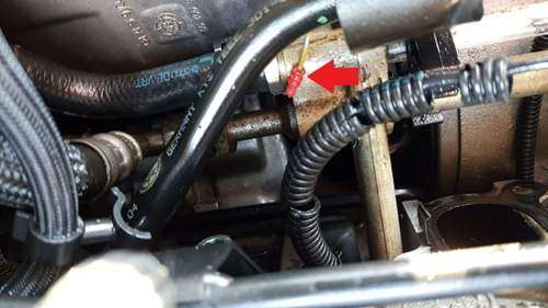

Dabei ist mir leider ein kleines Kabel abgerissen, welches ich nicht zuordnen konnte siehe Markierung auf dem Bild. Es wirkt für mich wie eine Pilotleitung oder Pfusch vom Vorbesitzer, denn original sieht das nicht aus. Ich habe dann alles wieder zusammengebaut und der Phaeton läuft auch wieder 1a, hat Leistung und klingt vollkommen normal.
Wenn man nun aber Gas gibt im LL oder unter Last und die Drehzahl in den Ladedruckbereich kommt schmeisst er im Kombiinstrument die Meldung Öldruck, Motor sofort ausschalten. Der Ölstand ist in Ordnung und die Ölpumpe ist mechanisch, also kann das eigentlich nicht sein. Vor der Reparatur war nichts dergleichen.
Man muss allerdings um die Ansaugbrücke zu demontieren das Ölfiltergehäuse lösen und ca. 60° verdrehen, um die gelösten Schrauben entfernen zu können. Der FS ist leer.
Meine Vermutung ist, dass das Kabel vom Öldrucksensor stammt und der nun kein Signal mehr liefert und ich deshalb den Fehler habe. Kann das jemand bestätigen oder mir sagen, wo sich der Sensor befindet?
Ich habe nur das hier gefunden, aber das hilft leider auch nicht weiter: https://www.motor-talk.de/.../Attachment.html?attachmentId=753530
Vielen Dank

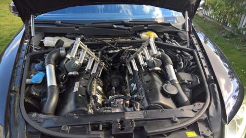

ich hatte wegen meinen defekten Generator V-Mitte des V10 Motors freigeräumt 🙂 Siehe Bild. Dort siehst du links neben dem Generatorantrieb motorseitig den Öldrucksensor. Ich habe den Ölsensor in rot eingekreist. Das müsst er sein. Aber auf dein bild sehe ich nur ein abgetrenntes geflicktes Kabel das aber dort mit entsprechendem Stecker auf dem Ölsensor aufgesteckt werden muß.

@beko: Ok, danke vielmals für dein Bild. Da scheint dann wohl tatsächlich schon einer dran gewesen zu sein. Dann muss der ganze Spaß morgen wohl nochmal raus.
@gerhard: Da war/ist keine Dichtung drin soweit ich das gesehen habe. Werde aber diesbezüglich auch nochmal recherchieren.

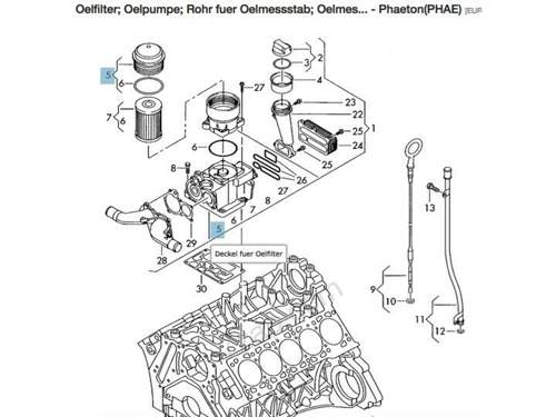

Hallo Max,
schau mal hier...
Gerhard
Folie1
Ok, also ein Dichtring ist drin. Ich hab das Teil, welches ich jetzt markiert habe losgeschraubt und gedreht, da es sich nicht nach oben bewegen hat lassen. Dabei kann es den Dichtring eigentlich schwer zerstört haben, aber ich checke das morgen, danke für das Bild.
Genau, Einfach sicherheitshalber prüfen, falls die Spur mit dem Kabel / Öldrucksensor nicht ins Ziel führt..

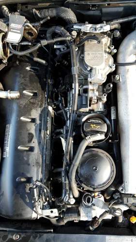

Ich bin heute dann zum Auto raus und zack war der Tank leer inklusive riesiger Pfütze unter dem Auto. Hinterm Kraftstoffiltergehäuse Haare und Federn.
Ich tippe mal auf Marder. Nachbars Bmw schwamm auch schon und ging nicht mehr an. Meine neue Leitung sowie diverse Unterdruckschläuche sind auch durch. Dazu dann noch das bescheidene Wetter und ich hab relativ grosse und dicke Hände. Daher ärgere ich jetzt meine ehemaligen Kollegen und lasse die Leitungen von denen im Autohaus tauschen.
