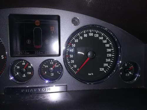

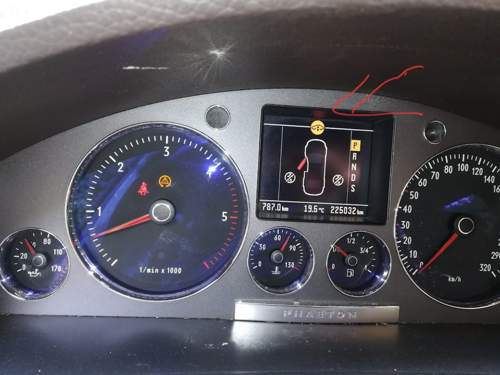

Ich hatte doch geschrieben, was dieses Symbol bedeutet. Überlesen?
LG
Udo
Oder war der Wagen beim fotografieren gerade beim hochpumpen?
Das Symbol für das luftfahrwerk leuchtet auch.
Kann aber alles mit dem Spannungsproblem zu tun haben.

Ich meinte dieses
Luftfahrwerk
Es ging bei seiner Frage aber um das gelbe Dreieck beim Drehzahlmesser.
Und dieses Symbol bedeutet:" ESP Knopf ohne Funktion."

Ich würde die Spannungsversorgung erst mal in Ordnung bringen.
Dann könnten die beiden Fehler evtl schon weg sein.
Als ich mit zu schwacher Komfort Batterie gestartet habe, das von Fahrwerk zu tief Fehler, Kurvenlicht außer Funktion und ich glaub die ESP Lampe war auch an, Christbaum im KI angezeigt. Nach einem km fahren und Neustart waren alle Fehler weg.
Und das nur weil ich dreimal das Radio beim putzen angemacht hab, nachdem es sich von selbst abgeschalten hatte

Er meint das Luftfahrwerk. Vielleicht durch die Standzeit. Er hält das Höhen - Niveau und man kann ihn auch hochpumpen....

So, ich habe die Bordbatterie gestärkt....und jetzt zeigt auch die Batterieanzeige etwas an....
Whatsapp-image-2022-07-05-at-21-22
Whatsapp-image-2022-07-05-at-21-22-53
Na bitte.
Das Symbol heißt nicht ESP Knopf kaputt….
Es ist einfach das ESP im Moment ohne Funktion. Einfach fahren dann sollte es weg gehen…ist normal wenn der Strom weg war. Es muss sich nur neu anlernen über die Sensoren und den Lenkwinkel…
