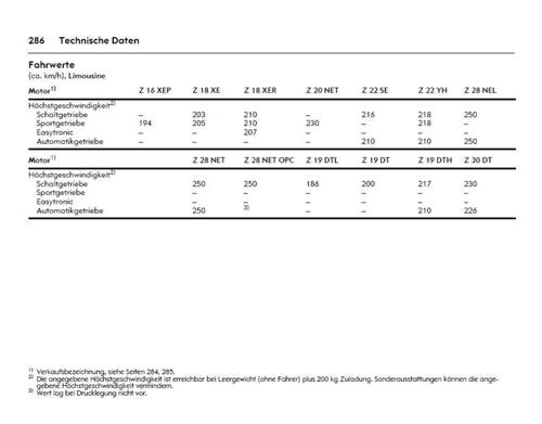

Laut technischen Daten beträgt die Vmx für dieses Modell mit Sportgetriebe 205 km/h. Ich konnte reproduzierbar auf zwei brettebenen Autobahnabschnitten nach Tacho exakt 210 km/h erreichen, mehr ging nicht (Klimakompressor aus). Das dürften nach GPS vielleicht glatte 200 sein. Die Aussenbedingungen ziemlich deutsch: Erste Fahrt 50 müNN, 20°, zweite Fahrt 450 müNN, 15°.
Daher meine Frage: Kommt ihr ähnliche oder abweichende Werte? Mir genügt als Angabe der reine Zahlenwert!
