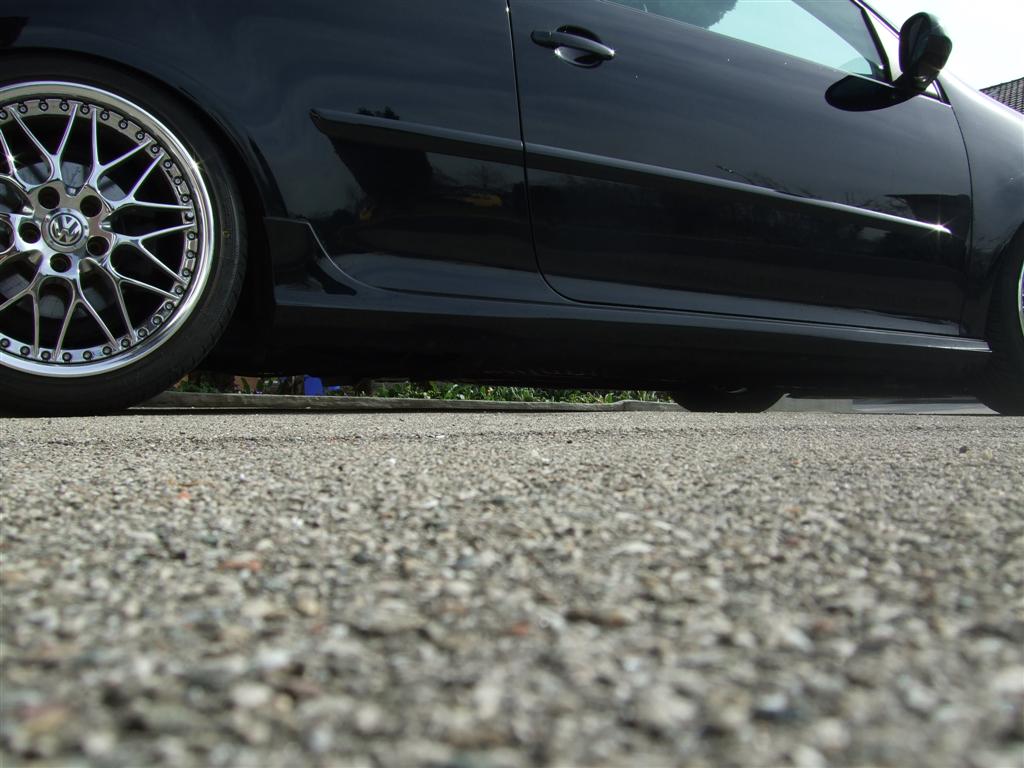

nach meiner letzten modifikation habe ich heute gerade mal einen Autobahnausflug unternommen und die Vmax zu testen...und siehe da :)
die Werte (sind climatronic werte,diese stimmen um 1-2km/h nicht mit den GPS werten überein..also doch sehr genau eigentlich)
Serie mit 50mm H&R federn 222 km/h ,manchma auch 223 ;)
dann tieferlegung um ca. 10cm , und den großen unterfahrschutz , ca. 226 km/h
und heute (bei 30° sogar) mit Ram-Air intake : 233 kmh !!!
ich konnte es eigentlich selber kaum glauben,der tachozeiger war hinter 240km/h udn climatronic auf 233
Dies ist nicht gelogen sondern sind ehrliche werte,fotos habe ich bei der geschwindigkeit nicht gemacht...ihr müsst es also glauben.
rad/reifen kombi ist 215/40 R18 auf 8x18 ET42
Ram-Air:

Unterfahrschutz groß:
http://web17.server27.publicompserver.de/fahrschutzgross.JPG
10cm tieferlegung:
http://golfmkv.com/.../attachment.php?...

Und wenn die Aussentemperatur das nächste mal um 10 Grad abweicht, der Wind stärker oder schwächer ist, weicht auch wieder deine Vmax ab.
Dein Test ist... milde ausgedrückt: Für die Tonne.
Ausserdem ist es komplett uninteressant wie hoch deine theoretische vmax ist. Wie schnell du diese erreichst schon eher.

am 6. September 2009 um 10:39
So habs die Vmax mal getestet, nachdem die Bahn mal nicht mit Schleichern verstopft war. Fazit, bringt 0,0 auf der Geraden. Der Wagen hält stur seine realen 221-222 hin als auch zurück. Bergab geht zwar wieder mehr, aber die Grade zählt ja. Aber einen Versuch war es wert.
P.S. Durchschnittsverbrauch für die Testfahrt 16,5l SP, da sieht man wieder wert hart arbeitet, braucht auch was zu füttern. :rolleyes:
