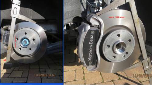

@Cristec schrieb am 2. Dezember 2019 um 21:08:04 Uhr:
Jetzt 190 PS nur ab 17“. Das heißt wahrscheinlich auch die größeren Bremsscheiben
Ja, genau diese:
V 250 aus 3/15
Mich würde da aber trotzdem mal der Bremskraftverstärker interessieren.
Vielleicht kann von dem mal jemand ein Bild machen. Wenn es geht, mit einer Teilenummer drauf.
