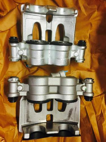

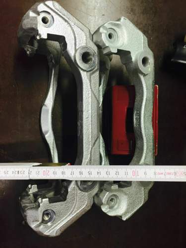

kann es sein, dass die teilenummer der beläge vorn immer gleich ist? also egal ob die 330mm bremsscheibe (17"😉 oder die 300mm bremsscheibe (16"😉 verbaut ist?
Nein, ist sie nicht. Der Belag der Sportpaketbremse ist auch deutlich größer. Von daher sollte auch ein Unterschied spürbar sein. Allerdings fahre ich eigentlich nie weitere Strecken mit nem 447 und wenn dann auch schon gar nicht ansatzweise am Limit, als das ich mir da ein Urteil erlauben könnte.
Anbei Vergleichsbilder Beläge, Bremssättel und Sattelträger. Bei den Nummern auf den Belägen handelt es nicht um Teilenummern.
Sportpaket ist das die Bremse mit dem Mercedes-Benz Aufdruck !?
