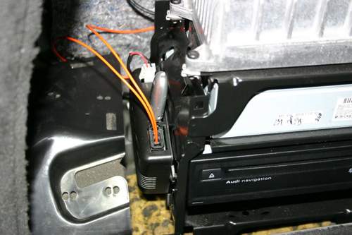

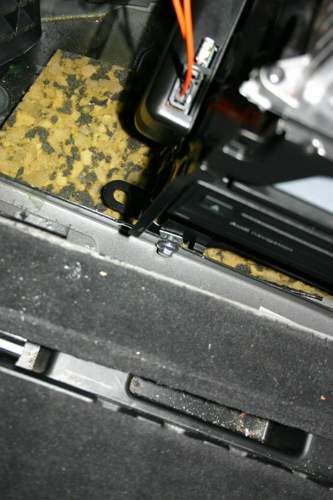

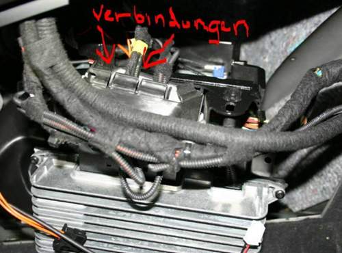

Ich habe diese suwtec Schnittstelle auch hinten montiert. Super Idee. Im Handschuhfach sind bei mir schon genug Sachen drin. :-) Allerdings konnte ich nicht einfach das DVD Laufwerk entriegeln und herausziehen. Dafür waren die Kabeln zu kurz und hinten an den Kabeln herumzufummeln war nicht genug Platz. Ich habe dann die vier 10mm Mutter gelöst und das gesamte Navi Gehäsue kippen können. An eine Mutter unten (im Bild) kommt man besser wenn man die Verkleidung etwas ab hat. Bei mir waren die Kabel Anschlüsse jedoch nicht am DVD laufwerk sondern am Steuergerät oberhalb vom Laufwerk (pfeile auf'm Bild). Dort habe ich dann die Anschlüsse einfach machen können. Anschliessend habe ich am Gehäuse extern 2 Löcher M5 für die mitgelieferten Schrauben für die Montage schneiden können (Bild).

Pfeil
Img-6511
