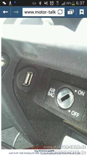

Meiner sitzt im Handschuhfach vorm Airbagschalter
Screenshot-2013-11-27-06-37-07
Screenshot-2013-11-27-06-38-12
Passt in den Deckel. Rechts und links den Kram weg geschnitten und dann mit Vergussmasse eingeklebt.
