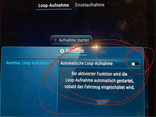

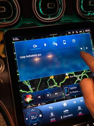

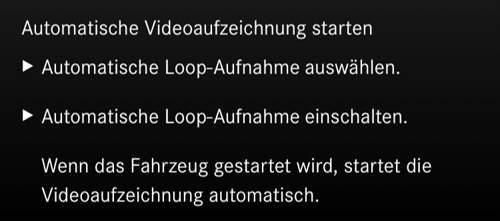

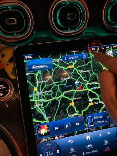

Seltsam,
Kann bei mir einstellen, dass die Aufnahme automatisch startet, sobald man den Motor startet und sie endet, sobald der Motor ausgemacht wird, wie in der Anleitung beschrieben ...
Dash
Wo hast du diese Einstellmöglichkeiten?
@Quarck schrieb am 2. Januar 2025 um 08:01:03 Uhr:
Home button -> Apps -> Dashcam -> Einstellungen -> "Automatische Loop Aufnahme" aktivieren
Oder alternativ manuell starten über die obere Leiste am MBUX
