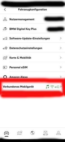

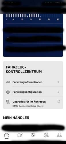

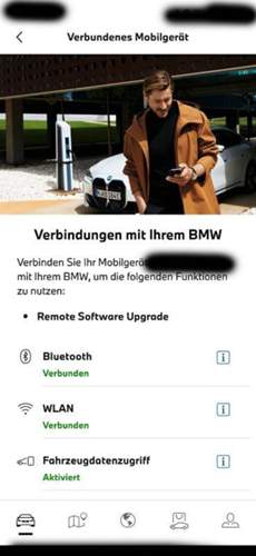

Moin,
hier mal ein paar Fotos wo was in der mybmw app aktiviert sein muss...
Im Auto den drive recorder öffnen,
unter den Aufnahmen ( wenn keine da ist, natürlich erst eine machen... ) auf das Icon klicken.
Da kann man dann anklicken, was man machen möchte.
Die passende Aufnahme durch drauf tippen aktivieren, und dann erneut auf das Icon.
Jetzt erscheint auch der Punkt kopieren...
Wenn alles geklappt hat, wichtig der MOTOR muß laufen!!
beginnt der Kopiervorgang, der seine Zeit benötigt...
Im Android Handy müßte dann ein Ordner Movies sein,
dort sind dann die Aufnahmen als .mp4 gespeichert.
Ich hoffe, das es nun klappt.
Drücke euch die Daumen.
1
2
3
