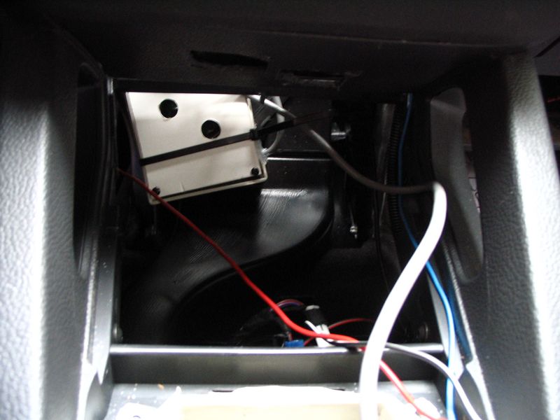

So sieht der inhalt der original VW usb ablage aus
wenn sie auseinandergebaut ist, mehr ist das nicht.
Das habe ich dann in ein einfaches gehäuse reingemacht was ich mir bei conrad besorgt habe, das sah dann
so aus
Das gehäuse habe ich dann wie schon gesagt hinter dem radio bzw. zwischen radio und aschenbecher eingebaut
siehe hier
(das ist vom aschenbecher aus fotographiert).
In das gehäuse bzw. an die schnittstelle habe ich ein usb verlängerunskabel gemacht welches ich dann über dem aschenbecher angebracht habe, das sieht dann
so aus.
Rechts das ist der usb stick.
Die bilder sind alle schon etwas älter bzw. von meinem anderen golf den es nun nicht mehr gibt.
