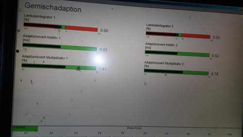

Kann mir hier jemand etwas dazu sagen welche Ursachen für zu hohe Multiplikative Adaptionen (ca. +8-9) verantwortlich sein können..?
Falschluft ist auszuschließen, da wurde ALLES neu abgedichtet und Rauchtest gemacht = i.O.
Aditive Adaptionen (Bank 1 u. 2) sind gut = ca. +0,2
(Spricht meiner Meinung nach auch dafür das die Ansaugung 100% dicht ist)
Kraftstoffpumpe ist auch neu und Kraftstoffdruck gemessen = i.O. (3,5 bar)
Motor läuft ansonsten sauber ohne Probleme, hat aber erhöhten Kraftstoffverbrauch.
Mir sind da nun die Ideen ausgegangen.... Hat hier evtl. jemand heiße Tip´s für mich..????

Zustand der Kerzen, Luftfilter, Fahrprofil, Nutzung?
Erhöhter Verbrauch ist relativ oder subjektiv?
Kerzen, Luftfilter u.s.w. sind innerhalb des Wartungsintervalls also unter 50´000 Km.
Erhöhter Verbrauch subjektiv, aber unterlegt durch eben die zu hohen Adaptions Werte im Volllsatbereich.
Bin der Meinung das er bei meiner Fahrweise Nürnberg-Autobahn-Landstraße ca. 50km/Tag nicht über die 10l/100km kommen sollte.
Momentan aber bei SEHR zurückhaltender Fahrweise liegt der Verbrauch MINDESTENS bei 10,5

Die Multiplikativen Adaptionen sind mit 7 bis 9.5 einfach viel zu hoch, bei über 10 kommt ja schon die MKL weil dann Regelgrenze erreicht ist...
Und die Werte belegen einfach meine Vermutung das der soooo viel nicht fressen sollte.
Ahja.... Kompression habe ich natürlich auch ein Diagramm gemacht...
Alle 6 Zylinder kaum sichtbare Abweichungen von 11 bar = i.O.
Technische Daten BMW TIS: alle gleich 10...11 bar

Wenn du die Zündkerzen rausschraubst, sehen die dann alle gleich aus? Das einzige was mir noch einfallen würde wären die Einspritzdüsen, die aber eigentlich nicht besonders oft Kaput gehen bei dem Motor.
Ja diesen "3er" habe ich auch auf dem Schirm... 🙂 Düsen, LMM und Zündspulen...
Aber wie stelle ich nun einmal fest welches der drei nun der Verursacher ist bevor ich alle drei einfach mal kaufe..?
Mich interessieren hier also hauptsächlich Prüfmetoden auf die ich noch nicht gekommen bin...
An Auslesemöglichkeiten über OBD steht mir die gesamte Bandbreite die man sich vorstellen kann zur Verfügung, hilft mir momentan nur nicht im geringsten weiter...
