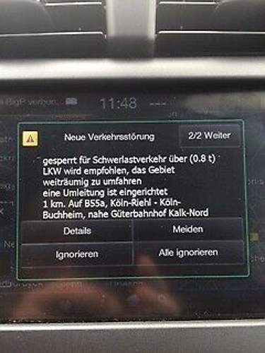

- Original-Meldung vom Sync Navi (diese erscheint IMMER vor Befahren der Kölner Zoobrücke):

"Original-Meldung vom Sync Navi (diese erscheint IMMER vor Befahren der Kölner Zoobrücke):"
Ok, die Meldung müsstest du noch mitliefern 😉

Anbei die doofe Sync 2 Meldung bezüglich der für Schwerlastverkehr (
0,8t
🙂) gesperrten Brücke...

@BigPflitschi schrieb am 14. Juni 2015 um 16:28:58 Uhr:
Nein, der Wagen kommt aus Dormagen.
Anbei die doofe Sync 2 Meldung bezüglich der für Schwerlastverkehr (0,8t 🙂) gesperrten Brücke...
Interessante Meldung.
Frage bezgl. Herkunft, da du schriebst Ford Weil würde sich weigern...
Klingt eher nach einem Fehler im Kartenmaterial und ist daher nicht Fords Schuld.
Mein Lösungsvorschlag: schmunzeln und weiterfahren. 😉
@Timico schrieb am 14. Juni 2015 um 20:02:33 Uhr:
Wobei Verkehrsmeldungen ja nicht im Kartenmaterial drin sein sollten.
Muss mal beim Überqueren der Zoobrücke darauf achten, ob mein Sync 2 das auch anzeigt.
