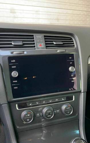

Ich habe mir mein altes Discover Pro zu dem neueren 9.2 Zoll MIB updaten lassen und bin total begeistert.
Die HW ist die Selbe nur 3G wird nicht zu LTE wenn man ein Simslot hat...was ja auch logisch ist
Man braucht nur noch das Display und den Rahmen, keine Problem mit KS oder Ähnliches....alles super easy.
Hab die Head Unit einem Spezialisten zugesandt der die neue SW 1367 aufgespielte und mir das Ganze umgehend wieder zurück geschickt hat.

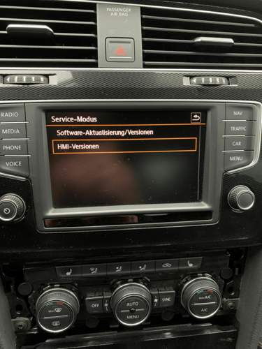

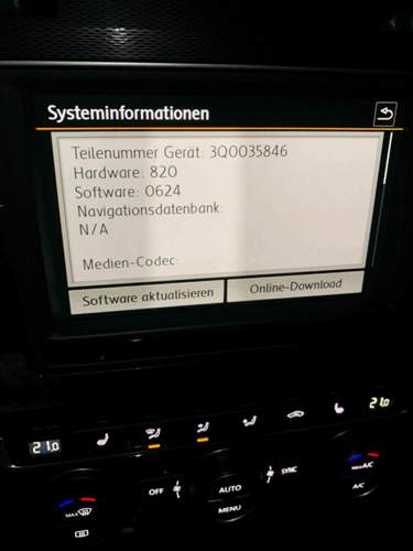

habe einen Golf 7 GTD BJ2016, Composition Media Discover MIB2 und will MIB2.5 mit dem 8 Zoll Display umrüsten.
Display 5G6919605B und Displayrahmen liegen bei mir zuhause, bin mir aber bei der Vorgehensweise zum Einbau unsicher. Habe irgendwo gelesen, dass vor dem Einbau im Service-Menü des Composition Media Discover den Skintype auf VW Standard 8 umstellen soll. Diesen Menüpunkt habe im im Service-Menür nicht (siehe Bild), zudem ist der Softwarestand ziemlich veraltet (version 0624).
Sollte ich vor dem Ausbau des Display den Softwarestand bei meinem Freundlichen updaten lassen? Vor dem Ein bau des Display ist der Massepol der Batterie zu trennen damit es keinen AirBag Fehler gibt, richtig?

Die Batterie muss nicht abgeklemmt werden. Airbagfehler gibt es nur, wenn eine Steckverbindung zu einer Airbagkomponente (dazu gehört auch die Kontrollleuchte) getrennt und dann die Zündung eingeschaltet ist bzw. wird.

Also umstellen auf den 8zoll Skin MUSST du nicht.
Du kannst das Display auch einfach tauschen ohne umzustellen.
Ich habe diesen Umbau bei mir auch vorgenommen und es funktioniert wie gesagt auch ohne Umstellung.
Mal abgesehen davon, dass das Umstellen bei den Geräten vom Hersteller Del... auch gar nicht funktioniert. Leider...
Ich habe übrigens die gleich Mainunit mit der TN 3Q0035846
Es erscheint beim Auslesen später lediglich ein Fehler mit der Bezeichnung "Softwarestand prüfen".
Wobei man den "Fehler" durch eine Bestätigung der Verbauänderung in Stg. 5F ja beheben kann.
