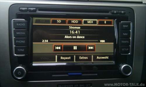

Nur noch mal für mein Verständnis. Dieses VW Individual Interface ersetzt quasi den CD-Wechsler im handschuhfach, richtig? Kann man das selber verbauen oder sollte man da als laie in eine Werkstatt? Und was kostet so ein Ding?
Und sieht man auf dem RNS auch irgendwas im Display (Verzeichnisstruktur vom Stick, Track Title, Nummer, nächster/vorheriger Track)?
Gibts darüber hinaus noch ne Möglichkeit auch via Bluetooth Musik ans RNS zu schicken (z.B. Musik direkt auf dem Handy oder Spotify)?
Danke im Voraus.
Weder mit original oder zubehör Interface siehst du irgendwelche Ordner oder Track Namen.

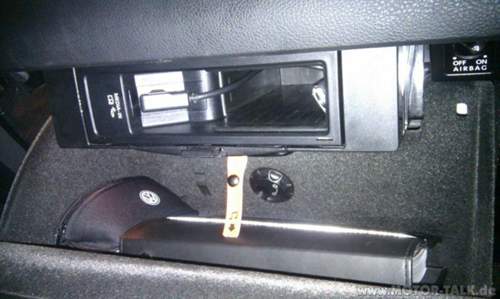

Was ist, bzw. wie sieht ein "original VW Individual Interface" ohne Titelanzeige aus?
Kannst du mal ein Bild hochladen?
Das Teil kostet bei Ebay 150€ ca.
Und nein wenn Du es nicht von Werk an drin hattest, musst Du dir erst nen Kabelstrang bauen und die Stecker Besorgen.
Ist nicht sooo einfach wie man denkt.
Und das Teil heißt Media-In ^^
Ach, er meint die USB-Schnittstelle im Handschuhfach KLICK
Ja, die USB-Schnittstelle unterstützt keine Titelanzeige.

Jawohl das ist das original Interface. Es sitzt allerdings anders herum als auf dem Bild zu sehen.
Das media in gibt's auch mit MFD2, dort auch keine Titel Anzeige.
Bei denn Zubehör Interface muss man kein Kabelbaum basteln.
Bei guten gibt's das schon dazu und diese gibt es ab 99€.

Ich glaube du verwechselst da was!
Media In: Klicke Stecker in der Mittelarmlehne
USB Individual: USB slot anstelle des CD Wechsler
Er hat nichts verwechselt.
In der Mittelkonsole kann sich im Passat original nur die Aux-In Buchse befinden (einfach nur Stereo Wiedergabe ohne jegliche Steuerung).
Im Handschuhfach hingegen entweder das Bordbuch, der CD-Wechsler, der DVD-Player, die USB-Schnittstelle oder das Media-In.
Media-In kann die Tittelanzeige reproduzieren, MFD2 hingegen nicht.
Die Kabelbäume gibt es vorkonfektioniert zu kaufen. Z.B. hier: KLICK
Es ist möglich Media-In für unter 100 Euro nachzurüsten.
Ist auch ganz einfach: Radio raus, Handschuhfach raus, Kabelbaum verlegen, Bordbuchfach ersetzen und alles wieder rein.
Evtl. Media-In updaten, fertig.
Und Musik Interface von Drittanbietrn gibt es bereits deutlich unter 99 €. KLICK1 KLICK2
