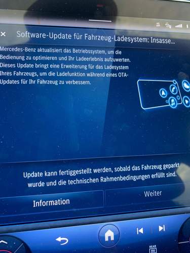

Hallo Leute,
ich will diesen Thread nicht kapern, aber könnt ihr mir sagen, wie das Update gestartet wird. Normalerweise hat mein Wagen das in der Vergangenheit alleine gemacht. Letzte Woche habe ich das Auto nach Reparatur aus der MB Werkstatt zurückbekommen und seit dem will er ein Update installieren, macht es aber nicht.
