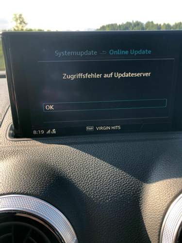

Also bei mir geht aktuell nicht mehr als 3 die ich installiert habe. Bei allen anderen werde ich auf myaudi verwiesen wenn ich es auswählen möchte. Nach diesen 3 Teilen ist daher alles grau hinterlegt.

Ich kann nie online updates machen obwohl mein auto connect bis 2022 hat
Den Fehler hatte ich zuletzt auch, einfach ein paar Tage warten dann ging es komischerweise wieder.

mein serviceberater meinte gerade, dass seit einem monat es probleme gibt und deshalb bei mir diese fehlermeldung erscheint... kann ich nicht glauben
