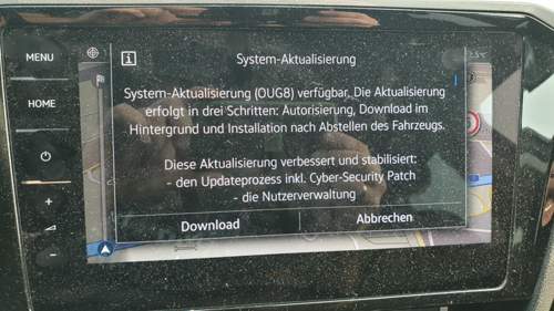

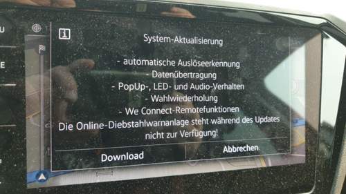

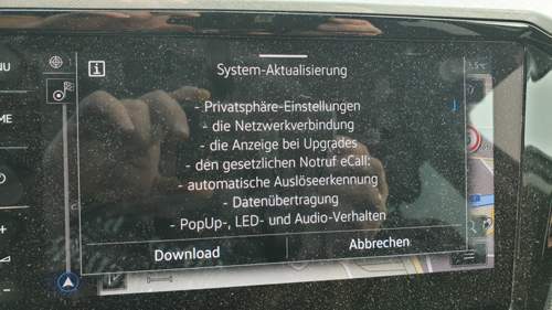

Heute kam bei mir auch das OTA Update OUG8. Ich habe HW 12 SW 0278 aus MJ 20.
Nachdem es runtergeladen war konte ich unter Setup->System->Aktualisierungen
die Installation anstossen.
+2
Du musst mal den Staubfilter für Deine Handy-Fotos rausnehmen 😁
Das scheinen wieder eher so "Pflege-Updates" zu sein. Verbesserungen, naja. Mal sehen ob man da aktiv etwas von bemerkt.

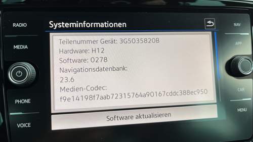

Ich bin gespannt. Bei mir hängt er das erste Mal auf einem alten Kartenstand 23.6
Die .8 ist ja schon verteilt.

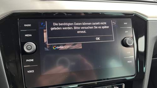

Habe gestern auf Anraten des WeConnect-Teams das Teil auf Werkseinstellungen zurückgesetzt und als Hauptnutzer neu angemeldet.
Dann konnte ich auch gestern wieder mein Datenpaket im Shop sehen.
Heute dann gefahren + Busruhe. Immer noch 23.6; Datenpaket wieder nicht sichtbar.
Habe erneut angerufen und da kam heraus, dass VW seit 9:40 Uhr eine Störung hat. Soll ich morgen nochmal versuchen. Morgen bin ich auch wieder 2x 30 Minuten unterwegs + Busruhe. Bin gespannt, ob das wieder funktioniert und auch ob ich mein Datenpaket dann wieder buchen/sehen kann.
Falls nein, bleibt mein Termin am 20.09. stehen zwecks Erkämpfen vom Update auf 0324.
Die Dienste sonst laufen. Auch die Online-ZV lief blitzschnell.
Heute Nachmittag wollte zunächst das Webradio nicht auf Anhieb - weder mit Datenvolumen noch via Hotspot. Seit Zündungswechsel läuft es aber problemlos. Wahrscheinlich musste da was initialisiert werden nach Reset gestern Abend.
Ich kann mich daran erinnern, dass vor nicht allzu langer Zeit eines der Mini-Updates kam. Vielleicht ist mein Kartenupdate auch dabei kaputt gegangen.
Hw 12 0278 0143
Cubic Error Datenpaket
