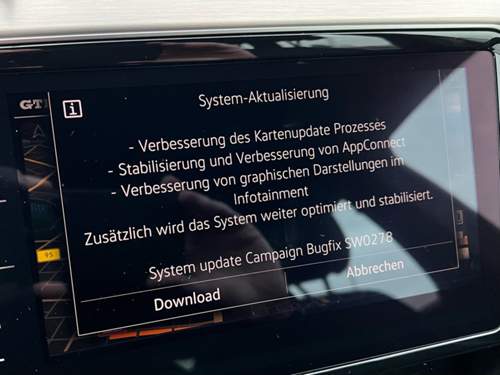

OK ist es, wenn ihr damit zufrieden seid. Ich persönlich würde auf ein Update bestehen, so lange du es noch kostenfrei bekommen kannst (Garantie?).
@Rev0lution schrieb am 1. Juli 2022 um 12:11:47 Uhr:
@all meiner muss jetzt bald in die Werkstatt. MJ2021 mit 278er Software. Meint ihr ich soll das Update auf die 800er Version machen ?
Hintergrund ist die immer noch völlig verbuggte Area View RFK…

@My-Car-Is-VW :Er soll sich mit den insgesamt nicht so einfachem System erst einmal vertraut machen, Hauptnutzer werden, die App installieren und zum laufen bringen. Wenn dann Probleme auftreten, die mit der SW0278 oder 3xx behoben werden können (hier im Thema suchen) dann mit dem Problem zum VW Service und das neueste Update einspielen lassen. Die brauchen einen Grund, einfach nur neue Version können sie nicht mit VW abrechnen.
Ziel sollte auf jeden Fall der neueste Stand bei Ablauf der Garantie sein.

Sobald eine Begründung da ist (irgendetwas geht nicht) würde ich es machen lassen. Auf jeden Fall vor Ablauf der Garantie mitnehmen. Beim MIB3 kann man nie wissen, was einen noch erwartet.
Immer auf die höchste Version updaten. Beim MIB werden keine neuen Features eingebaut sondern nur Bugs gefixt. Von daher sollte es eigtl immer besser sein mit dem Update.
@My-Car-Is-VW schrieb am 1. Juli 2022 um 12:19:33 Uhr:
So ... mein Vater hat gerade den Passat abgeholt. Erstzulassung 04/21. 91CH wurde angeblich, laut VW Server, durchgeführt.
Nun ist "nur" Version 0270 drauf. Was soll ich nun mit der Info anfangen? Ist das okay oder nicht?
Also bei mir hing die 270 fest weil das Update auf die 278 nicht ota kam. Auch die Kartenupdates kamen nicht. Nach vielen Diskussionen mit der Werkstatt wurde die 278 dann manuell aufgespielt. Seit dem kommen die Kartenupdates. Welche Kartenversion hast du?
278 kann nicht OTA, muss immer aufgespielt werden.
Na doch, war weiter oben schon Thema, weil es bei einigen (z.B. auch mir) zwar geladen, aber nicht installiert wurde.
Bei mir ist es das immer noch nicht, es fehlt wohl noch eines der OCU-Updates. Ist mir aber jetzt auch egal, der Wagen geht in paar Wochen zurück.
Ist die 300er Version eigentlich schon für alle MJ20 freigeben?
Über OTA hab ich bis jetzt kein Systemupdate bekommen.
Welche OCU Version muss man denn haben und wo kann ich die auslesen?
Es gibt die Aktionen 91CL und 91CH. Ich habe nur eine der beiden, daher läuft das Update bei mir nicht durch.
Auslesen kann man die OCU-Version nicht wirklich selbst, ggf. geht mit VCDS o.ä.
