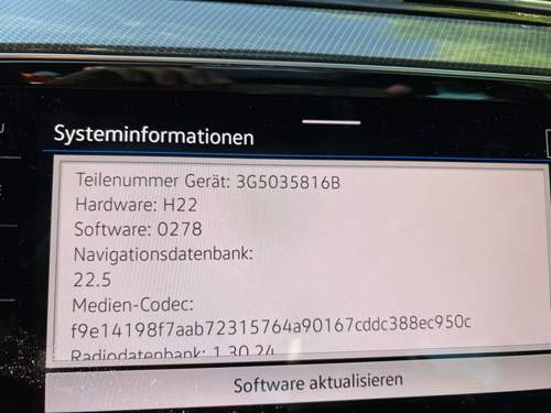

@GULLY21 schrieb am 21. Juni 2022 um 11:28:55 Uhr:
Welches MJ hast du denn? Ich bin immer noch auf 21.7 mit 0278 und H12
SW 0306 soll ja laut TPI diesen Fehler „nicht funktionierende Online Kartenaktualisierung“ beheben
Aber aktuell nur für MJ21 und MJ22
Ich bin MJ20 und schaue in die Röhre
Angeblich soll ja auch die Servicemaßnahme 91CL helfen aber da ich bereits mit der OCU auf 0141 bin ist als einzige Maßnahme das Zurücksetzen der OCU vorgesehen - weiß jemand wie man das ggf. selbst mit VCDS durchführen kann? Nur OCU Neustarten hilft da nicht
Also wahrscheinlich weiter warten bis 0306 auch für MJ20 freigegeben wird - sofern es das überhaupt für H12 geben wird

Probier mal F17, hat bei mir anfangs mehrfach geholfen. War jetzt aber schon länger nicht mehr nötig (H22 mit SW0306)

Ich bin über Nacht auf 22.5 der Karten Version aktualisiert wurden. Läuft ??
@katastropoulos schrieb am 23. Juni 2022 um 12:40:42 Uhr:
Jepp, ist bei mir auch so, Keine Probleme bisher

Ich habe am Mittwoch in der Werkstatt unter Murren SW0306 erhalten. Die Navidaten sind jetzt 22.5 (von 20.11). Die Staus werden aber immer noch nicht angezeigt.
Bei mir fehlen auch seit Tagen wieder die Stau Daten. Das ging schon mal richtig gut. Jetzt werden nur die Sperrungen angezeigt und Baustellen also die statischen Daten von HereMaps. TomTom Daten fehlen.
