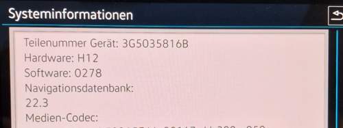

@geomo schrieb am 6. Mai 2022 um 11:36:21 Uhr:
Alles neu macht der Mai. Heute ein völlig neues Fehlerbild: unterschiedliche Routen auf Navi (H22, SW 0306, 22.3) und AID. Die Ansagen passten zur Route auf dem Navi.
Und für welche hast Du Dich entschieden? 😁
@mwl1 schrieb am 5. Mai 2022 um 16:25:14 Uhr:
die Kartenversion ist seit Auslieferung 21.7, die Softwareversion 0270.
Wenn ich es richtig recherchiert habe müsste jetzt schon die aktuelle Softwareversion die 0306 sein und dazwischen die 0278. Die Navigationsdatenbank müsste bei 22.3 sein.
Daraufhin kam eben folgende Antwort. Ich glaube ich komme mir etwas versch..... vor.

Exakt die gleiche Antwort habe ich gestern auch erhalten. Sollen wir nun wirklich zum Freundlichen gehen und ist es dann womöglich doch die neue 0306 Version für MJ20?
Ich habe 0278 seit August 2021 und seitdem 21.7 als Navidatenbankversion. @Naviupdater weißt du schon was?
Vielen Dank
Die 278 kann das eigentlich ganz alleine.

Bei mir wurde nun nach gut 1,5 Jahren der Navi Stand von 20.9 auf 22.3 aktualisiert die letzten Tage. Habe MJ. 21 , H22 und vor gut 3 Monaten peer OTA die 278 bekommen. Auto war am Ladegerät angeschlossen.
Wie ich heute feststelle, sind meine Karten noch auf 21.11.
MJ20, 0278

@Andi1968
Die Updates kommen definitiv auch während der Fahrt rein. Meiner steht fast ausschließlich in der Tiefgarage komplett ohne Empfang.
Das Update wird dann eine Weile nach der Ausfahrt aus der Tiefgarage angezeigt.
Kartenupdates spielt er deshalb quasi nur während der Fahrt ein, bin aber auf 22.3 - scheint also gut zu funktionieren (MJ20, 0278).
Meiner steht seit dem Kauf 14. Januar MJ21 auf 0270 und 21.1
Dann erstmal vom Händler auf die aktuelle Software aktualisieren lassen. Hängende Kartenupdates sind bei der Version 0270 eim bekanntes Problem, das mit 0278 oder höher behoben werden sollte. 0278 gibt es seit knapp einem Jahr.
