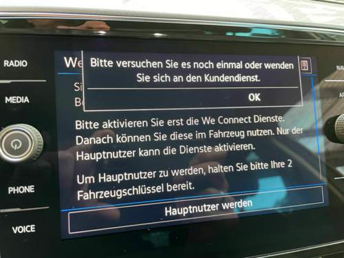

Auto abgeholt, nach Hause, 2. Schlüssel geschnappt und siehe da:
Es geht nicht.
Morgen nochmals probieren, sonst stell ich die Karre da wieder auf den Hof.
Ging bei mir auch erst am nächsten Tag 🙂
@Timbro83 schrieb am 6. Oktober 2021 um 16:30:47 Uhr:
Es geht nicht.
Abwarten, das ist normal.
Bin jetzt nochmal gefahren, hab angehalten und es nochmal versucht: es klappt :-)
Leider ist die App noch 4500 Kilometer im Rückstand (also beim Service vor 5 Wochen und dem ersten Updateversuch), aber das kommt bestimmt nach.
Ich kann mein Glück gar nicht fassen!
War jetzt beim Händler. Die haben ein neues Update gemacht. Es funktioniert wieder alles so wie es soll.
Ziele an das Navi senden funktioniert problemlos und kommt auch sofort an.
Meine SPin speichert er immer noch nicht, aber das ist mir mittlerweile egal.
Zwei User funktionieren. Er stellt alles bis auf den Radiosender ein.
Es geht nicht.
