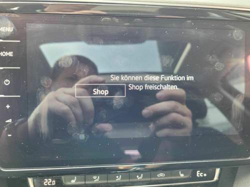

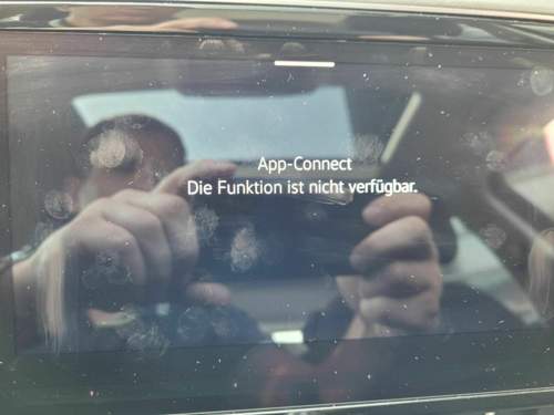

So heute wurde das Navi getauscht...Ergebnis ich hab kein Navi und kein AppConnect mehr...die Werkstatt hat eine Anfrage gestellt...wisst ihr was beim Update des Neugerätes auf 278 schief gelaufen ist?

Also ich habe mir das mal im Detail angeschaut. Ich nehme an man hat bei mir den Soll Ist Abgleich vergessen, denn es sind keine Swap und Fec Codes installiert. An die Experten…liege ich da richtig und könnte man das Proben mit dem Soll-Ist Abgleich lösen?

In Erwin steht was von einem Lizenzthema. In der TPI steht GENAU für unseren frühen FIN-Bereich etwas davon, dass der Händler neue Navi-Lizenzen generieren lassen muss. Sonst funktioniert die Navigation nicht mehr.
Vielleicht hat da noch jemand Zugriff.
Genau der FIN-Bereich, der in der 0278-Update-TPI fehlt, ist in der „Lizenz-Problem-TPI“ enthalten. Alle anderen nicht.

Das Anmeldeproblem nach dem Flashen liegt i.d.R. daran, dass der Server vergessen hat, dass die AGBs bestätigt wurden. Manchmal fängt sich das System, leider nicht immer. Dann muss dem Server manuell über eine technische Anfrage auf die Sprünge geholfen werden. Serverpatch ist gerade in Arbeit.
Bei meinem Skoda Scala hatte ich nach dem Update auf 0278 das gleiche Problem. Nach der Anmeldung wurden im Hintergrund die AGBs angezeigt, aber im Vordergrund überlagerte die Meldung "Es ist ein Fehler aufgetreten. Erneut versuchen" die AGBs. Ich hatte keine Möglichkeit diese zu bestätigen.
Lösung: im Browser bei Skoda-Connect anmelden. Da mussten die AGBs ebenfalls erneut bestätigt werden was auch sofort klappte.
Anschließend konnte ich mich auch wieder als Nutzer im Fahrzeug anmelden.
Ich hoffe diese Lösung ist bei VW über eine Anmeldung bei We Connect ebenfalls so möglich.

Ich glaube bei den frühes FINs hat das was Organisatorisches zugrunde gelegt.In Erwin steht was von einem Lizenzthema. In der TPI steht GENAU für unseren frühen FIN-Bereich etwas davon, dass der Händler neue Navi-Lizenzen generieren lassen muss. Sonst funktioniert die Navigation nicht mehr.
Na dann soll der Händler das machen und gut ist. . .
