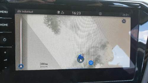

@KING_MYK schrieb am 24. Juli 2021 um 07:35:30 Uhr:
Kann jemand beim MJ20 mit 278 schon sagen, ob der Wagen nun auch das Nutzerverhalten erlernen kann bzw. der Haken nun wie beim MJ21 gesetzt werden kann?
Kann man. Ich kann aber nicht sagen, ob es wirklich funktioniert.
@nurjg schrieb am 24. Juli 2021 um 10:10:50 Uhr:
Wichtiger ist doch aktuell die Info, ob schon jemand mit MJ 20 in der Werkstatt war und das Update aufgespielt wurde.
Mein Discover Pro stürzt derzeit regelmäßig ab MJ 20 und VW will ein Steuergerät tauschen dessen Lieferung schon 2x verschoben wurde.
Seit mein Kartenimage korrupt ist, macht mein Navi auch öfter mal ein Reboot, wenn ich Gebiete mit defekter Karte anzeige. Ein USB Update könnte schon sinnvoll sein. Erstens wird die komplette Karte aktualisiert und nicht nur das Gebiet, in dem man sich bewegt und zweitens bringt SW278 zu Tage, wenn dann wirklich noch etwas korrupt ist. Wenn die Karte offensichtlich defekt ist wie bei mir, muss man auch nicht mehr bzgl. Gerätetausch diskutieren. Nicht schön, aber danach ist hoffentlich die Karte wirklich ok und die OTA Updates gehen auch zuverlässig.

Das problem mit den kaputten Karten?
Wie äußert sich das denn?
Meine Karten waren in dem Passat auch kaputt gehe auch davon aus das meine 3-4 crashes am tag daher kamen. Hatte vw in einem halben jahr übrigens nicht mehr gefixt bekommen bis er an die Firma zurrück ging.
Wenn mein auto funktioniert und nur 1% warscheinlichkeit besteht das die Karten geachrottet werden würde ich lieber 2x drüber nachdenken ob ich nicht lieber noch einen Moment warte. Für schrottpassats sicher sowieso egal.
Bei mir äussert sich der Defekt indem alles über Hannover nicht mehr da ist...ich bewege mich im Niemandsland...die Datenbank mit Dörfern und Strassen ist aber vorhanden. Leider kommt beider Eingabe aber die Fehlermeldung "Die Routenbefechnung ist fehlgeschlagen".
Jepp. Image defekt. Reparatur ziemlich sicher nicht möglich. Hardwaretausch notwendig.
ich bin ja mal auf die Lieferzeit gespannt....
Angeblich nicht im Verzug. Hab in 1 Woche Termin.
wahrscheinlich weil sie die gleichen Geräte wieder verbauen...ich befürchte die sind genauso anfällig...es werden ja immer die gleichen Hardware revisionen verbaut oder?
Die Frage ist ob das neue Teil dann gleich mit 278 kommt?
Bei mir wurde letztes Jahr dieselbe Hardwareversion und derselbe Index erneut verbaut, obwohl es schon Index B und Version 270 gab. Also es wird nix "neueres" verbaut.
Die Probleme sind mit dem Tausch tendenziell mehr wie weniger geworden. Derzeit warte ich auf ein neues Steuergerät, das ca. 2-3 Wochen Lieferzeit hatte. Dazwischen wurde die OCU getauscht. Bisher führte alles nicht zu einem vernünftig nutzbarem MJ20, nur zu ewigen Standzeiten in der Werksstatt...
