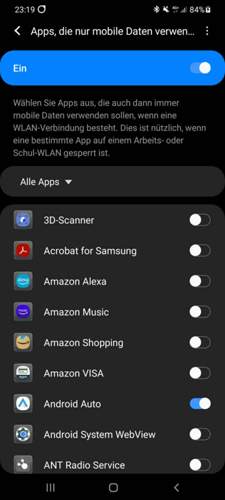

Läuft in meinem superp auch soweit, muss nur noch rausfinden wie er statts der vw abzock Pakete reguläres mobilnetz nutzt aber hatte für heute Feierabend gemacht.
Bei mir allerdings im mib 3 superp.
Ich kann beim Samsung für jede App auswählen ob sie trotz WLAN Verbindung die mobilen Daten nutzen soll... damit sollte es gehen.

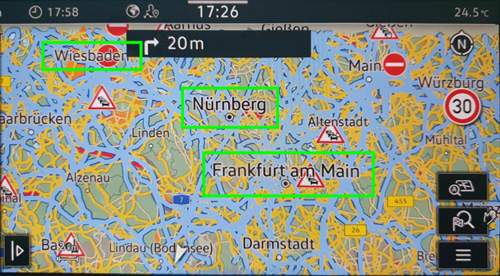

Zum Thema SW0278 und Kartenimage:
Wenn ihr jetzt eure Autos updaten lasst, bitte mal auf Folgendes achten. Habt ihr vor dem Update noch OTA Kartenupdates erhalten bzw. ist eure Karte (annähernd) aktuell? Eigentlich sollte das Update nämlich das Problem mit den nicht mehr kommenden Kartenupdates beheben. Bei mir hat das aber nicht funktioniert. Ich konnte zwar vorher noch von 20.6 auf 20.7 per USB updaten (ich hätte also vermutet, dass ich ein halbwegs sauberes Image habe), allerdings sieht meine Karte nach dem Update so aus wie im Anhang bzw. anderer Stelle beim Rauszoomen sieht man nur das Hintergrundbild für das Höhenprofil. Lt. Aussage von VW ist das irreparabel (zumindest für die Werkstatt) und deswegen muss das Gerät ausgetauscht werden. Vor 0278 habe ich wie gesagt zwar keine Updates mehr bekommen, aber die Karte war noch "OK" und ich konnte die Navigation nutzen. Aktuell ist das so gut wie nicht möglich.
Kurz: Schreibt bitte mal hier rein, ob eure Karte das Update überlebt hat und wenn nicht, ob OTA Updates vorher noch funktioniert haben. Ich will hier keinesfalls die Pferde scheu machen, aber ihr solltet das Update vorerst nicht 2 Tage vor eurer Urlaubsfahrt machen lassen bis sicher ist, ob das bei mir ein Einzelfall ist.

Meiner (MJ21, DP) war gestern in der Werkstatt und hat das Update auf SW 278 erhalten. Danach waren die Navidaten noch auf 21.1, dem einzigen Update, das er bisher gezogen hat.
Heute früh sind sie auf 21.5, das ist doch schon mal ein Fortschritt. OTA Update hat also schon mal funktioniert.
Obwohl, im VW Connect Portal gibt es schon die 21.6 zum Download. Das werde ich nächste Woche mal testen, den Update per USB soll ja jetzt auch funktionieren.
Auf den ersten Blick sah die Karte bei mir auch OK aus. Werde es nachher noch mal testen, wenn wir nach Lübeck fahren.
