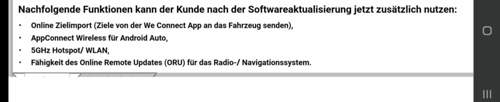

Ich teste gerade die FW0278 in meinem Auto (HW12). Es gibt noch recht wenig Kundenfahrzeuge mit dieser Software "in the wild". Das Update wird zu dem Händlern kommen, aber nicht vor Mitte August. Es sind noch Arbeiten am Backend zu erledigen, damit das Update automatisiert über die VAG-Tester aufgespielt werden kann. Die Updates haben eine Gesamtgröße von ca. 10GB, der Händler wird ziemlich sicher einen Tag benötigen, um das alles zu flashen. Mit der FW0278 wird auch die OCU mit einer neuern Firmware betankt. Gleichzeitig erhält das Auto 2 neue Funktionsmerkmale.

- Ich habe eben (bei eingeschalteter Zündung) ein Ziel aus der App an das Auto übertragen und es kam im Navi nach ca. 5 Sekunden an "Meldung: Folgendes Ziel wurde empfangen...". Das Feature wird also endlich uns MJ20-Fahrern zur Verfügung stehen. Hinweis: Es ist bekannt, dass es dabei noch an der Zuverlässigkeit mangelt, man arbeitet gerade an einer Lösung im Backend.

Ich hab heute frisch das Update bekommen für mein MIB 3. Das heißt ich hab jetzt in meinem MJ20 Passat GTE den Softwarestand 0278 und nicht mehr 0156. Das Update ist über 16 Gb groß und dauert mehrere Stunden. Gibt bei euch im AH die TPI 2063903 an. Dann wird geprüft ob euer Fahrzeug dafür freigegeben wurde. Es kann sein, dass noch nicht alle Fahrgestellnummern freigegeben wurden, soll aber ständig erweitert werden, laut meiner Quelle
Was ich jedenfalls sagen kann das jetzt Android Auto Wireless funktioniert, gerade getestet. Online Zielimport prüfe ich gleich.

Habe die TPI geprüft. Sie wurde am 16.07. veröffentlicht und beschreibt das Update von 0156 auf 0278 für MJ20 Besitzer. Ebenso die neue OCU Software. Es wird auch von einem Robustheitsupdate gesprochen. Es werden mehr Probleme behoben als in den bekannten Beanstandungen steht. FIN werden laufend ergänzt. Meiner von 08/20 ist auf alle Fälle jetzt schon dabei.
Zusätzlich dürfen wir uns über Android Auto Wireless im MJ20 freuen... geil!
Wer selbst stöbern will kann im ErWin Portal die TPI 2063903 selbst finden und sich komplett durchlesen.
