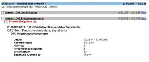

Für mich heute neues Fehlerbild: Nach dem Zwischenstopp beim Bäcker wollte ich auf meinen MIB3 DP (BJ 11/20) auf Route fortführen tippen. Keinerlei Reaktion, auf überhaupt keine „Taste“ mehr. Nach einigen Versuchen etwas zu tippen, schwarzer Bildschirm. Lies sich über die Ein Taste oder irgendeine andere nicht mehr aktivieren.
Auch nach Zündung aus mit Busruhe (AID aus), ging das DP nicht wieder an. Weiter keine Reaktion auf irgendein Touchfeld.
Ca. 10 Minuten später startete das DP während der Fahrt plötzlich neu und funktioniert seit dem wieder.
Muss nachher mal meinen Tester rausholen und auslesen.

Das Auslesen hat für mich nichts wirklich schlüssiges ergeben.
