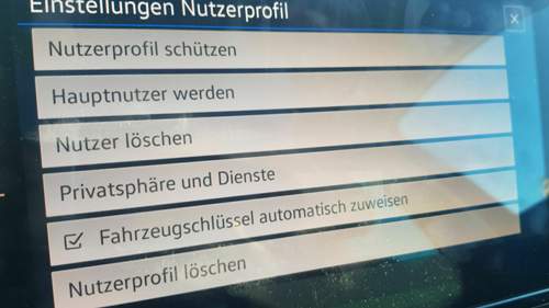

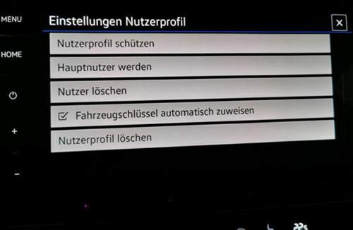

Der Menüpunkt fehlt einfach komplett.
Wenn man auf den Nutzer oben rechts in der Benachrichtigungszentrale klickt, passiert einfach nix.
Neuen User anlegen oder auf Gast gehen nutzt auch nix.
Und was passiert bei Setup über die nutzerkachel
Setup über kachel
Privatsphäreneinstellungen
@Passatmax schrieb am 11. Februar 2021 um 18:25:28 Uhr:
[/quote
[/quote
Auch einfach nicht vorhanden der entsprechende Menüpunkt - siehe anbei.
Nutzersetup

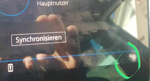

Aber über das Drop-Down Menü kommst Du in die Privatsphäre?!
@TPursch rechts oben der Button in der Mitteilungszentrale oder wo genau?
Rechts oben auf das Icon kann man drauf klicken wie man will, öffnen keine Einstellungen mehr.
Screenshot-20210211

@sanchoBB schrieb am 11. Februar 2021 um 20:24:29 Uhr:
Bei mir ist genau das gleiche Problem. Seit dem ich die Privatsphäreeinstellungen auch nicht mehr öffnen kann, erhält mein Passat keine Kartenupdates mehr und der Shop ist ebenfalls nicht mehr vorhandenen. Vielleicht hängt das ja zusammen. Mich würde echt interessieren, was ich dagegen machen kann. Verstößt eine fehlende Datenschutzeinstellung nicht gegen Gesetze? Ich kann ja nun auch nicht mehr auf maximale Privatsphäre einstellen, da die Einstellungen ja gar nicht mehr verfügbar sind. Mich stört es nur zum Glück nicht so stark, da ich im Auto unter den Privatsphäreeinstellungen alle Punkte aktiviert hatte. Nun kann ich allerdings den Trick 17 bei fehlender Internetverbindung nicht mehr durchführen.
