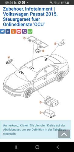

Dabin ich aber mal gespannt. Da sieht man mal wieder, dass auch leider die servicetechniker nicht besonders viel Ahnung haben. Denn die OCU sitzt nicht im handschuhfach sondern im Dach Punkt und hat nichts mit der Mainunit zu tun.

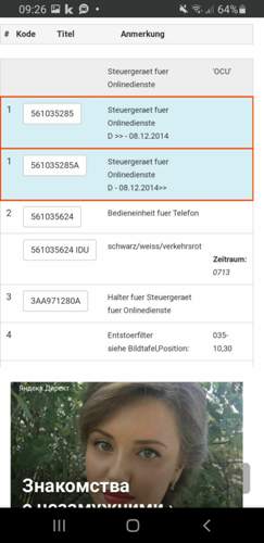

@TheZero schrieb am 5. Oktober 2020 um 09:03:55 Uhr:
Hab ich auch immer geglaubt, aber beim Passat VFL war das Steuergerät für die OCU schon im Handschuhfach und im Dachhimmel nur die Bedieneinheit für die Notruffunktion (siehe Anhang).
Warum sollte VW da im Rahmen eines einfachen Facelifts etwas dran ändern?
