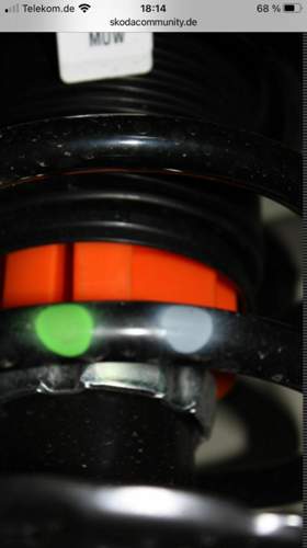

Transportsicherungsklötze? Wo stecken die genau?
Am Dämpfer/ zwischen (in) den Federn...
.jpg
@schombi schrieb am 24. September 2020 um 16:55:17 Uhr:
Diese Klötze sorgen dann für ein ständiges Schlagen bei Unebenheiten und man fragt sich wozu man DCC bestellt hat.
