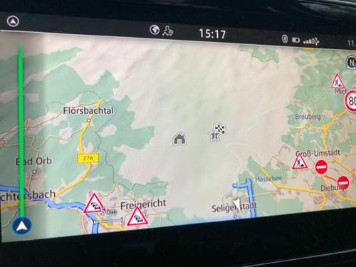

Schlimmer geht immer. Ich habe wie auf dem Bild kein Navimodus mehr. Karte hat sich beim Updaten aufgehängt bzw. nicht richtig aktualisiert und selbst ein neues MIB3 hilft nicht. Neue Ersatzgeräte sind aktuell nicht verfügbar. Zustand ist jetzt seit 16.12.2019 so. Hat das gleiche Problem noch jemand und vielleicht schon gelöst?
Die Techniker / Ingenieure von WOB waren schon am Auto zugange und haben keine Lösung...😕

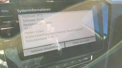

Ich habe seit über 36 Stunden keinen eSIM-Empfang mehr. Weltkugel grau, keine Verkehsmeldungen. Software 0156 - die ist jetzt seitdem Aufspileeen vor über 2,5 Wochen problemlos gelaufen und ich dachte, es wäre jetzt gut. Wenn Licht am Ende des Tunnels zu sehen ist, könnte es auch ein entgegenkommender Zug sein......
Wurde bei Dir das Steuergerät schon gewechselt?
Nein, bis jetzt noch nicht. Ich dachte auch, dass mit der neuen Software alles gut ist - bis gestern.
Ich spreche morgen mit dem Freundlichen
Steuergeräte sind aktuell keine verfügbar. Mir wurde gesagt, dass es erst ab 20.02. wieder welche gibt ... Lieferantenwechsel ?

Hattest du von Anfang an immer wieder Probleme oder erst jetzt seit dem Software Update?
Ich hatte mit der 0152 ständig Probleme, mehrfach pro Woche zeitweise.
Mit der 0156 hatte ich bis heute 2,5 Wochen perfekten Betrieb - bis gestern.
