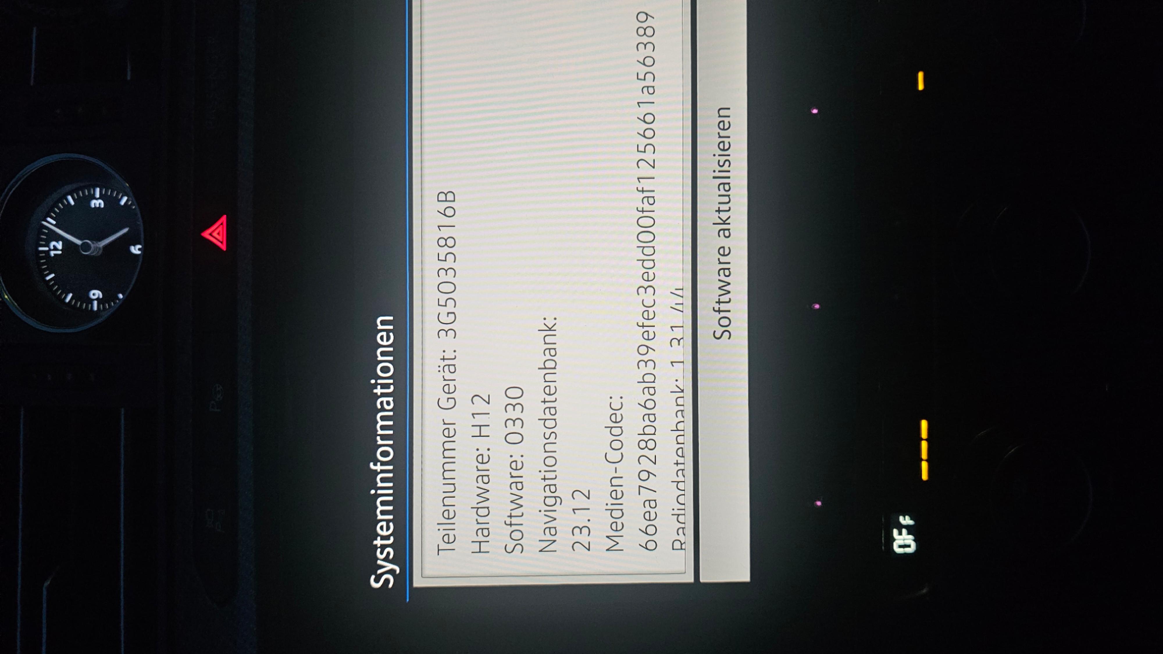

ich haben nen Passat B8 BJ 12/2019 (also mit Facelift), der noch auf der SW 0152 hängt. Der Freundliche will 260€ für das Update haben. Das Update des Kartenmaterials ist mir ziemlich wumpe, da ich ohnehin Google Maps über AndroidAuto nutze, was auf zwei 1.000km Fahrten 100%ig funktioniert hat. Meine Frage: Welche Vorteile habe ich eigentlich durch das Update? Fehler im MIB3 kann ich bislang bei normaler Nutzung nicht feststellen. Gibt es eine Übersicht mit den KOSTENFREIEN mobilen Diensten? Auf der Volkswagen-Webseite verirrt man sich ja nur...
kabelloses Android Auto
Das es noch keine Probleme gibt ist meist nur eine Frage der Zeit bei den alten SW Ständen.
Hey,
ich hab letztens das Update auf 0330 bekommen, seitdem läuft Android Auto auch ohne Kabel – vorher ging das nicht.
Hat aber nix gekostet, war ein Garantiefall.
Arteon 10/2019.

Hast du den Wagen 2019 gekauft uns bis heute kein Update gemacht oder hast du ihn erst gekauft?
Habe vorhin mein Auto vom Service abgeholt.
Hatte bei der Abgabe angemerkt, dass ich keine Updates mehr bekomme.
WeConnect+ aktiv.. Karten Version steckte bei 24.4 fest.
Navi hatte Version 0278.
Vorhin bei der Übergabe sagte man mir, dass beim Auslesen keine Fehler im Navi entdeckt wurden.. Aussage des Technikers "dann wird es wohl aktuell einfach keine aktuellere Karten geben".
Etwas genervt eingestiegen.. Softwarestand geprüft.. und.. 0330.
Kam während der Fahrt auch direkt ein kleines OTA Update..
Kartenversion ist zwar immernoch 24.4, aber "gemacht" haben die offensichtlich sehr wohl etwas.
Für das Update von Version 0278 auf 0330 musste ich nichts zahlen.
Habe allerdings bei dem VW Händler noch Gewährleistung + eine einjährige Garantie.
Nach jeder aufgespielten neuen Version kamen bislang direkt ein oder zwei Mini-Updates hinterher. Normal. Karten einfach noch einmal in 1 bis 2 Tagen überprüfen.

Er wird auf 0152 oder 0156 gewesen sein. Bei 10/2019 wäre das nicht verwunderlich. Ab 0270 gab es AA kabellos.
