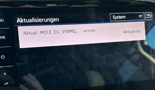

@Trekdriver schrieb am 12. April 2024 um 15:41:27 Uhr:
Bei mir ist das Update auf SW330 heute hochgeploppt. Er lädt die 4GB relativ zügig runter.
Bei meinem Arteon ist das am Freitag auch aufgepoppt - Download gestartet - Download gescheitert - seither nicht mehr im Display angeboten ...
Fahrzeug steht heute am selben Platz wie am Freitag, mal sehen ob heute nach der Arbeit wieder im Display erscheint. Kann man das irgendwie erneut triggern?

Klar. Menü -> Setup -> Systeminformationen -> Software aktualisieren. Dann erscheint auch wieder genau diese Ansicht mit Fortschritt des Downloads.
Genau das ist eben bei mir nicht der Fall. Die Ansicht ist noch immer leer …
Ich hatte bei H22/0324 gar keinen Fortschrittsbalken in dieser Ansicht, auch keine Reaktionen auf Touch auf den Feldern und nach 2 Tagen kam heute morgen die Nachricht, dass ich mit der Installation der 0330 beginnen kann.

@deesee schrieb am 15. April 2024 um 18:03:18 Uhr:
Ich hatte bei H22/0324 gar keinen Balken in dieser Ansicht und nach 2 Tagen, kam heute morgen die Nachricht mit der Installation der 0330.
Hatte Freitag tatsächlich auch schon was in der Anzeige, ist aber nach „Download fehlgeschlagen“ komplett verschwunden.
