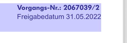

Danke für die Infos, ich brauch laut TPI die EU1, wenn ich die auf den Stick entpacke, hab ich dort aber nur einen Ordner der wiederum hat wieder Unterordner usw.
So ist es richtig. Du musst die beiden Ordner auf oberster Ebene haben. Data und Meta glaube ich hießen die.

@Digger-NRG Vielen Dank. Hättest Du noch die TPI dazu? Die VW Werkstatt gibt sich ahnungslos....

@vwgolf100 sorry. Ich finde die Nummer nicht mehr.
Hat @xyschma sie noch? 🙂
