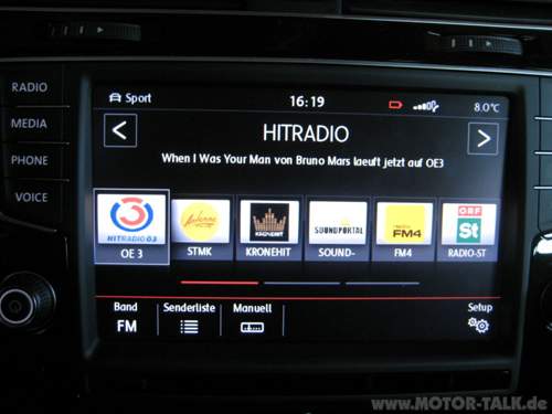

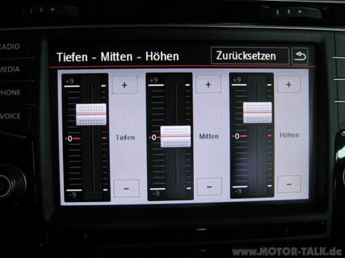

It's done - Das Update auf Version 0200 wurde bei mir heute durchgeführt 🙂
Das wichtigste zuerst: Endlich bleiben die eigestellten Werte für die Ambientenbeleuchtung gespeichert! 😉
Für das Update sollte man schon 2 Std. beim Händler einplanen, Radiosender und mehrere Optionen muß man nach dem Update nochmal neu einstellen.
Wobei das speichern der Radiosender ein echtes Vergnügen ist, sobald man einen Sender speichert erscheint auch schon das passende Symbol dazu.
Optisch ansprenchender gestaltet sind jetzt auch der Equalizer und die Fahrprofilauswahl.
In den Systeminformationen findet man jetzt Angaben zur Gracenote-Datenbank.
Weitere technische Änderungen sind mir auf den ersten Blick nicht aufgefallen.

Danke für die Info und die Bilder - wobei ich keinen Unterschied zu meinem Softwarestand 0179 erkennen kann. Bei mir wurden auch die Ambienteeinstellungen schon immer gespeichert.
Ein Unterschied ist mir aber aufgefallen: Ich habe Hardware-Version H41, Du hast H40 - ob das wohl eine Frage des Herstellungsdatums ist oder an meiner FSE Comfort liegt? 😕
Würde mich auch interessieren warum wir unterschiedliche HW-Versionen haben, potentielle Gründe gäbe es mehrere: habe meinen Golf Ende Jänner erhalten, FSE habe ich nur die "Standard", DE-AUT.
Firmware hatte ich ich eine ganz alte drauf, nämlich 0095.
