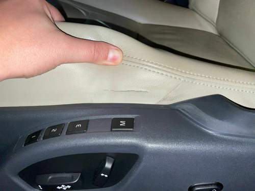

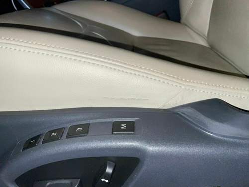

Hallo. Ist diese Leder jetzt standard, Volvo Qualität bei Volvo? Auto ist XC60, Jahrgang 2015 80.000 km.
Gruss
Daniel

Leider gibst du wenig Information wie es zu diesen Umständen gekommen ist zB Information über die Pflege der Sitze und auch wenig Informationen über deine Körpergröße und dein Gewicht, die wesentlich zu einem solchen Bild beitragen können. Man darf nicht vergessen dass dieses Auto bereits sechs Jahre auf dem Buckel hat.
Ich könnte mir durchaus vorstellen dass wenn man das Leder nie pflegt, fettet oder Ähnliches und dann möglicherweise mit viel Gewicht auf den Sitzwangen sitzt oder beim ein und aussteigen darüber schabbert das auf den Bildern zu sehen da Verhalten gar nicht ungewöhnlich ist. Das sind allerdings auch nur Vermutungen, leider lässt du uns mit Information etwas im Regen stehen

Die Lederstruktur spielt hier auch keine Rolle, da die Seitenteile der Sitze aus Kunstleder sind. Das ist aber schon seit vielen Jahren so.
Ich vermute einerseits den eingesetzten Rotstift und andererseits ein Zusammenspiel von unglücklich konstruiertem Plastikseitenteil (da, wo die Bedienung der Sitze sind) und dem Gewicht des Fahrers.
Wer sich mal reinhockt und von jemandem ein Foto von dem Seitenteil machen lässt, wird feststellen, daß bei den jetzt schmaleren Sitzen das Gewicht des Fahrers die Seitenwangen so unglücklich nach unten drückt, das sich genau an dieser Stelle eine scharfe Kante bildet. Und im Laufe der Kilometer/Jahre bricht genau diese.
Das war bei den alten P2 Sitzen, die breiter waren, selbst nach der doppelten Laufleistung nicht so.
Es mag natürlich auch etwas an der Gesäßbreite liegen. 😉 Das hat bei den alten Sitzen keine Rolle gespielt.
Entweder damit leben oder einen neuen Bezug. Mehr dürfte es nicht geben.

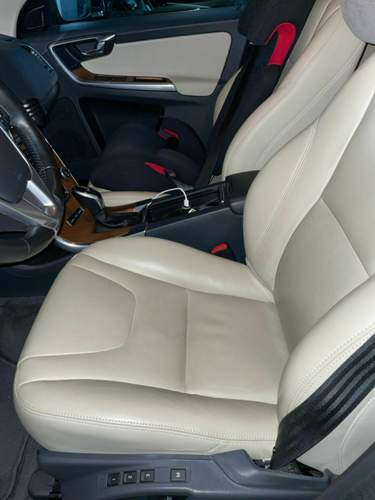

Hallo BANXXX. Danke dir. Mein Gewicht ist 83,5 kg. Ich habe diese Ledersessel gepflegt (und pflegen gelassen) genau gleich, wie bei meine vorherige 5 stuck (C30, C70, V60, XC60, V40). Das Auto parkiere ich immer in Garage.

Ich würde damit einen Sattler aufsuchen, das ist nicht teuer wenn der die Stücke austauscht und damit ein evtl. Farbunterschied nicht auffällt die Seiten vom Beifahrersitz gleich mit machen lassen. Bei den T-Tech Sitzen in meinem 10' V70 war es auch so.
Ich würde es tatsächlich einfach lassen oder irgendwann mal einfach einen neuen gebrauchten Sitz kaufen. Die Kosten beim Sattler dürften auch nicht ohne sein..klar wenn es stört dann machen lassen, aber ich würde mir immer die Frage stellen ob es wirklich Sinn macht (auch wenn es ärgerlich ist). Bei einem Verkauf des Fahrzeugs wird der defekt den Preis weder schmälern, noch einen Reparatur den Preis erhöhen. So gehe ich an solche Sachen ran, wenn ich theoretisch damit leben kann 🙂
