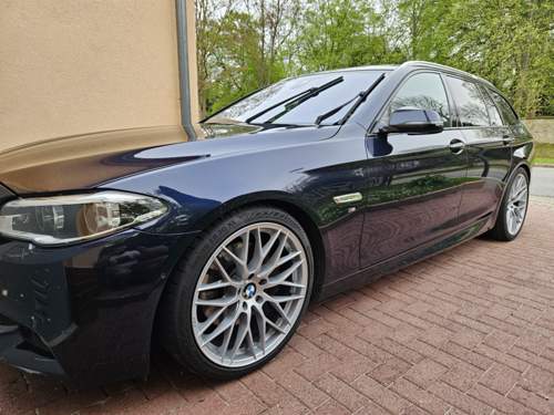

Ich hab die gleichen. Bild keine Originalfarbe. Glaciersilber gepulvert. Die sind reichlich empfindlich und auch schwer gerade zu kriegen. Ich hatte alle 4 beim Walzen. Alle 4 hatten Höhenschläge nach ca 40.000km auf den Felgen. Bewusst hatte ich nur einen Bordsteinkontakt mit Macke vorne links. Ein gepflegtes Schlagloch reicht da offenbar schon.
Zrotzdem sie beim Walzen waren musste ich mit Cube RDKSen jedes Rad 2...3mal matchen damit ich auf vernünftige Wuchtgewichte kam.
Die Felgen sind wie Frauen. Die Schönsten sind oft die zickigsten
1000053710

Spitzen Vergleich! Haha 😁 echt klasse!!!
