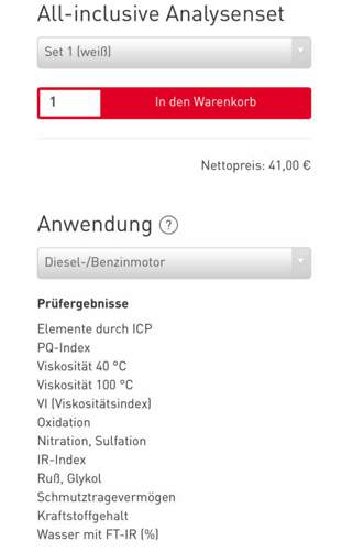

Wo kann man denn Öl analysieren lassen ?

Also z.B. :
https://de.oelcheck.com/shop/home
Ist eine gute Option.
Für gut 40 EUR bekommt man:
4e221c7b-3740-4fe7-944a-52b759357931

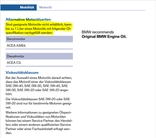

Eine direkte Freigabe hat das neue Mobil1 FS für BMW aber nicht.

Hatte das New Life eine Freigabe?
Ja, LL01.
