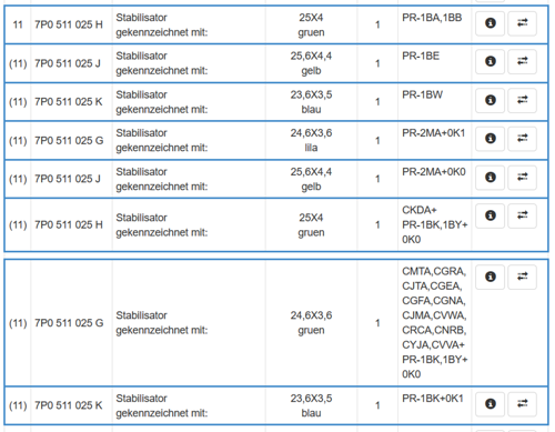

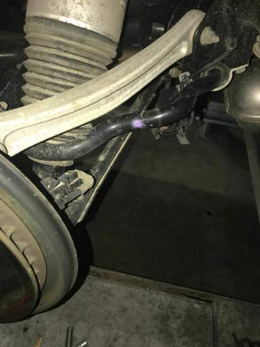

Ich habe ohne wank 7P0 511 025 G Lila!
Lila

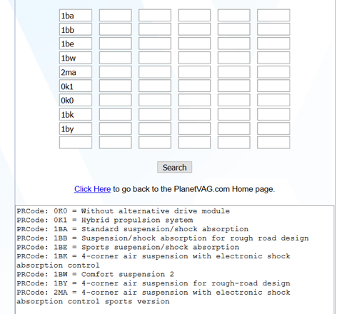

Ich verstehe es auch nicht.
Wie das Foto zeigt habe ich Lila also sollte der PR Code 2MA +0K1 lauten.
Im Service Heft steht auber der PR Code 1BK.
Unten sind alle PR Codes aufgeführt.
