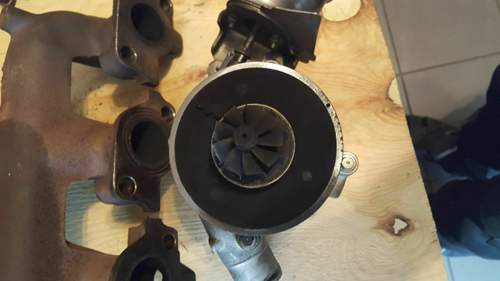

Guck erst mal den Turbo an wie er aussieht und ob Zeugs fehlt.
Und kommt drauf an wo Du bist. Gibts da einen versierten Motoreninstandsetzer? Der kann idR relativ unkompliziert ind den Motor reingucken.
Ja ich will ihn morgen eh holen weil da sind ja 150€ Pfand drauf.
Ich seh ihn mir dann an.

Hab den alten Turbolader zerlegt. Die verstellgeometrie im inneren ist fest. Auf der abgasseite ist hinter der Turbine eine art Beilagscheibe die ist sehr locker. Turbinen sehen auf beiden seiten unbeschädigt aus. Denke er ist nur fest, undicht und hat leichtes spiel
20190611-090816
Hier noch ein bild
20190611-090906
