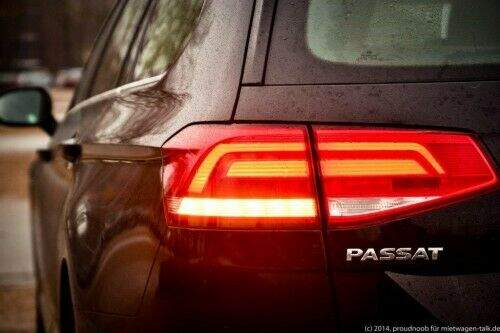

So, ich hab heute meinen neuen B8 bekommen. Meinen "alten" B8 gebe ich am Mittwoch wieder ab, und es hatten sich ja hier ein paar Leute Vergleichsbilder von den Rückleuchten gewünscht. Deshalb hab ich mir meine Eltern und meine Spiegelreflexkamera geschnappt, und einfach drauf losfotografiert, ohne groß was umzustellen. Hier ist nur das, wie ich finde gute, Resultat (das völlig zufällig entstand 😁). Leider hat beim wichtigsten Bild (dem mit dem normalen Standlicht), der neue B8 irgendwie Blödsinn gebaut, fragt mich nicht, aber eigentlich müssten noch die inneren-äußeren LED's beleuchtet sein, deshalb hab ich noch ein "hässliches" Bild dazugepackt. Außerdem sieht man das normale Licht auch beim letzten Bild mit der Nebelschlussleuchte noch ganz gut. Falls noch normale Bilder bei Tageslicht gewünscht sind, kann ich gerne nochmal welche morgen machen. Die LED's lassen den CL nochmal deutlich besser aussehen lassen. Er wirkt dadurch deutlich schicker und hochwertiger. So, jetzt genug getippt,

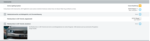

Und die HL Rückleuchten sind lt. Beschreibung der Serienausstattung dunkelrot:
Rückleuchten in LED-Technik, dunkelrot

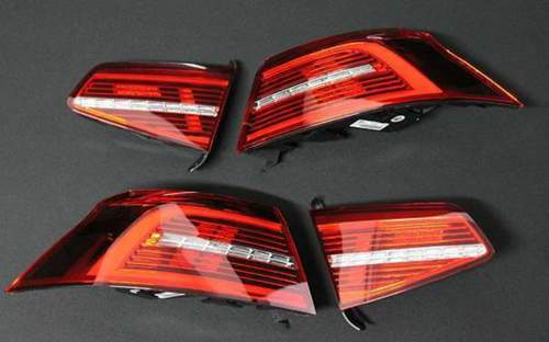

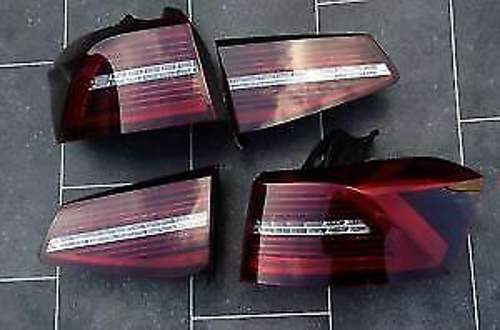

Es sind andere Rot Töne,
Die CL/TL sind quasi Tomaten rot, die Highline sind helle Kirschen und die R line dunkele Kirschen.
Zumindest anhand der Fotos die man im Vergleich findet, in real habe ich alle 3 Typen noch nicht nebeneinander gehabt zum direkten Vergleich.
Fotos
1x cl/tl
2x Highline
1x R line

Es gibt insgesamt drei verschiedene LED-Rückleuchten beim B8, wobei HL und R-Line sich nur dadurch unterscheiden, dass die R-Line dunkler sind. VW bezeichnet es eben als dunkelrot und abgedunkelt. Die TL/CL sehen optisch ganz anders aus und werden auch anders angeschlossen. Deshalb ist z.B. ein Plug&Play-Tausch von CL auf HL nicht möglich, nur von HL auf R-Line. Die R-Line können aber trotzdem auch beim TL/CL nachgerüstet werden, gibt dafür einen SVM-Code von VW.
Genau, Highline und R line sind technisch gleich, nur das "Glas" außen ist von der Farbe anders...
