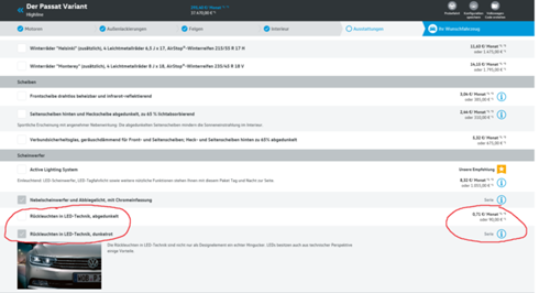

Die R-Line-Rückleuchten müssen IMMER extra bestellt werden und zwar egal ob mit oder ohne R-Line-Paket. (vgl. Bild) Die HL sind technisch identisch mit den R-Line, diese sind aber dunkler. Die inneren Leuchten sind mit zwei Muttern befestigt, die äußeren mit einer Kunststoffschraube mit Feder. SVM-Codierung nur bei Nachrüstung von CL auf HL oder R-Line erforderlich.

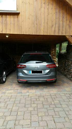

Hier mal ein Bild von meinem Variant mit R-Line Rückleuchte (links) und normaler Highline Rückleuchten (rechts).
Hab das Bild damals beim Umbau gemacht um den Unterschied zwischen den Rückleuchten mal in einem Bild festzuhalten.
Mfg Marcus
Kaum ein Unterschied oder? Also eigentlich nicht der Rede wert
Naja, die R-Line sind schon sehr viel dunkler finde ich
also ich finde die r-line echt schicker.
sind dunkler und klarer. die normalen wirken matter.
ner freundin gefallen auch die r-line besser.
Mir gefallen die abgedunkelten r-line auch besser 😉
